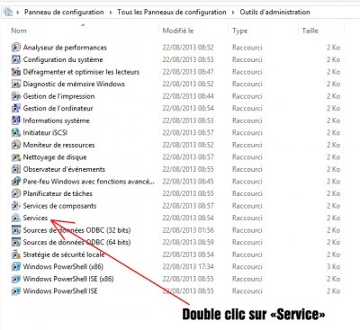

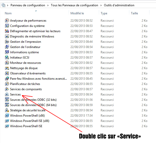

    Concernant "NVIDIA Corporation\NvStreamSrv\nvstreamsvc.exe", tu peux le désactiver sans problème dans l'Outils d'administration que tu trouve dans le panneau de configuration.
    Ensuite, cherche "NVIDIA Streamer Service", double clic de nouveau et dans "Type de démarrage" choisir "Désactivé.
