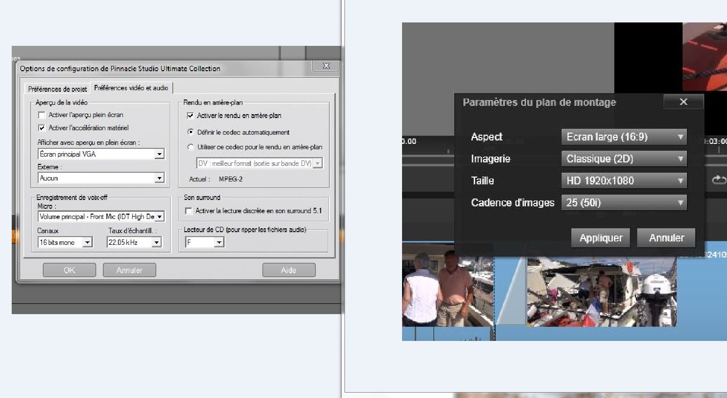

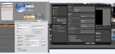

    en mode gravure selectionné 'optimale' ou meilleure qualité (selon ST15 ou17)
    je laisse les parametres tels qu ils sont et ne modifie rien 'parametres avancés'
    le taux de Kbps est donc de 8500 kbps pour un DVD (on ne peut d ailleurs aller au delas de ce chiffre pour un DVD avec ST15 ou 17 )
    je te joint ici les parametres de montage, gravure , préférences que j utilise
    avec ST 15 ou 17 pour un meme projet identique
    merci d avance de tes commentaires

    merci pour les captures. Elles sont une bonne base de réflexion.
    Bien que ce soit à vérifier . Je ne crois pas qu'il s'agisse d'une question de différence de codecs mpeg . Je m'orienterai vers une différence à paramétrer St15 et les versions supérieures.
    Il ne me paraît pas cohérent , si tu crées un export DVD , que pour les configurations projet tu optes pour projet avchd .
    Autre interrogation . Que tu optes pour l'automatisme en création ne me semble pas une bonne chose. J'ai une préférence pour la "personnalisation" des paramètres . Ainsi tu maîtrises tout ce qui est créé. Choisi pour le pré-traitement que ton film soit totalement calculé.
    fais des essais de création sur des mini projets.
    personnellement je pense qu il s agit d u une difference de Codec
    je ne vois pas d autres explications
    Je m'orienterai vers une différence à paramétrer St15 et les versions supérieures.[/COLOR]
    mais pourtant les parametres de montage , de projet et gravure sont les memes donc pour moi il n y a pas de différence , tu peut d ailleurs le constater dans les éléments que je t ai donné
    ok , mais ceci est un autre sujet et n explique pas la différence de qualité sur un meme projet entre 2 dvd graves l un monté et gravé avec ST 15 et l autre monté et gravé avec ST17
    secondement je ne te suis pas du tout sur l'incohérence que tu évoque pourrais tu m expliquer ? pour un export DVD quelles sont les configurations projets que je devrais choisir , sachant que mes rush sont des fichiers MTS en 1980X1080 50i ?

    Ggfx , je compare les 2 versions sur la base d un meme film avec les memes parametres de projet de gravure DVD .
    les réglages sont bien les memes soit pour les 2 versions
    DVD - 8500kbps - 720x576 - 25i/s - pal ecran large 16:9
    je ne vois pas ou est l erreur de comparaison
