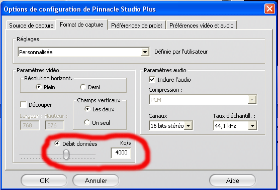

  10. Gaz 83
    281
    Un petit croquis vaut mieux qu'un long discours!!!
  11. jcgrini
    Conseiller Technique So
    5 970
    13
    7 909
    +1 / 1 / -0
    Gaz 83
    ha! tu parlais de la vitesse de capture, déjà je n'ai pas cet interface. studio change ses fenètres en fonction des cartes ou boitiers de capture qu'il détecte.
    dans se cas je suppose que OUI il faut que le disque du soit au moins capable de récuperer les données qui arrivent dans un flo de 4000K/s si non il va en perdre en route. dans ce cas c'est comme à la lecture de video, si on ne veut pas de saccades il faut que les données soient captées en temps réél. la mémoire du PC faisant un peu tampon mais elle a ses limites.
    mais si tu n'as pas trop de programmes résident en même temps que tu travailles sur studio, et vu la vitesse des disques dur actuels, il ne devrait pas y avoir de problèmes de ce coté.
  12. Guillois
    44
    Au risque de dire une bêtise il me semble que la vitesse de capture n'est pas totalement liée aux vitesses de lecteur/écriture sur le disque. Je veux dire que :
    -la vitesse de capture est un paramètre vidéo qui va régler le compresseur (noyau du codeur : MPEG-2 par exemple) de façon que la vidéo puisse être relue (décodée) avec un débit binaire donné (4000 ko/s dans l'exemple que tu présentes). Plus la vitesse de capture est choisie élevée et plus le taux de compression est réduit et meilleure sera la qualité du signal. Le compromis est que les supports ont tous un débit de relecture maximum (exemple : un DVD ne peut guère dépasser 6 Mb/s). Ce paramètre est réglé par l'utilisateur, Studio lui permet d'y accéder.
    -la vitesse de lecture/écriture du disque ne peut être paramétrée par l'utilisateur. Elle est ce qu'elle est et a été établie par le constructeur du HDD. Pour les besoins de la vidéo elle doit être suffisamment élevée pour permettre de nombreux accès liés aux calculs ainsi qu'à l'écriture/lecture de séquences vidéo en temps réel. On peut comprendre que cette vitesse soit nécessairement supérieure à la vitesse de capture mais c'est toujours le cas. Studio ne peut que mesurer cette vitesse pour s'assurer qu'elle est suffisante pour ses besoins. Studio propose à l'utilisateur d'utiliser l'outil lui-même.
    C'est ce que j'ai compris...
    Peut-être n'ai-je pas fait avancer l'affaire...
    Jean-Paul

  14. Gaz 83
    281
    Guillois
    Tu as bien compris mes propos.
    Quelques précisions: Je capture l'analogique avec la carte DC10+ la compression de cette carte est le MJPEG et tu ne peux pas la changer.
    Pour le DV j'utilise un cable firewire et choisi pleine qualité DV.
    Effectivement + la vitesse de capture est élevée et meilleure est la qualité. Mais quand tu numérise des cassettes VHS voir même du S/vidéo 3000 Ko/sec sont suffisant. 4000 c'est le pieds de pilote comme disent les marins.
    La vitesse d'écriture/lecture du disque dur dépend de sa qualité et donc du constructeur par contre la vitesse d'écriture/lecture varie en fonction du remplissage du disque et également, peut-être, de l'endroit du disque car un même disque contenant les mêmes données si tu fait le test plusieurs fois les vitesses d'écriture/lecture sont différentes.
    JC,
    Pour les DVD je les crés avec Studio sans les graver. En vrai qualité DV avec du son PCM 16Mbts et 48000Khrz j'ai 67 minutes sur un DVD simple couche.
    @+ Jean Paul.
