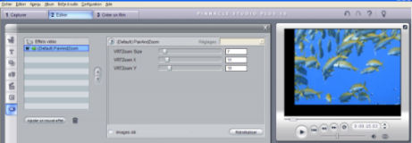

  12. Freddy
    41
    Hello JC,
    je ne connais pas les utilitaires Enditall et Pview. Je vais regarder. Cela me parait très pratique. J'avais simplement essayé de tuer le processus depuis le gestionnaire des tâches.
    Concernant le Pan&Zoom, S10 ajoute la notion d'images clés. Mais je n'ai pas vraiment creusé leur utilisation.
    Ce que je fais avec S9+ est de cocher la case "Animer du début à la fin", puis de choisir le zoom et la position du début et ensuite de la fin.
    Cela se fait très simplement en S9+. La durée du clip défini la vitesse de l'animation.
    Or, en S10, le positionnement dans l'image est limité à la partie inférieure gauche de l'image. Impossible de se positionner sur le coin supérieur droit.
    Un second mode de paramétrage du Pan&Zoom est possible en choissant "Ajouter des effets vidéo". L'effet "(Default) PanAndZoom" a été ajouté automatiquement par l'opération précédente. On dispose alors de curseurs :
    - VRTZoom Size
    - VRTZoom X
    - et VRTZoom Y
    Or même problème, les déplacements sont limités dans la zone inférieure gauche.
    Un paramètre "Reglage" suggère que l'on puisse faire autre chose. Mais il est grisé et verrouillé.
    Grrr :col:
    J'utilise énormément le Pan&Zoom avec S9+ pour faire un diaporama de mes photos à la fin de mes montages vidéo.
