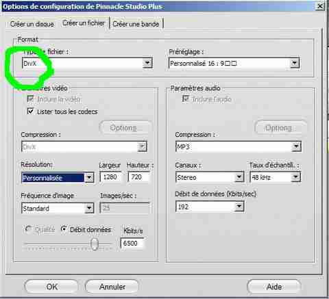

    Mais, Studio ne me propose qu'une résolution limitée à 1280X720 lorsque j'encode en Divx HD !?.
    Existe-il une solution pour encoder mes vidéos en DIVX HD 1920X1080 avec Studio ?

    Dans résolution, personnalisé, tu n'arrives pas à choisir correctement ta résolution ???

    Et bien non. Dès que je tente de rentrer 1920 en largeur et 1080 en hauteur, les valeurs 1280 par 720 se rétablissent ?!? :(
    J'ai même installé, en dépis, l'Encodeur DivX BETA pour Studio 10.6 proposé par Pinnacle sur son site , mais rien n'y fait.

    Salut, tu as essayé comme ceci:
    Car chez moi, pas de reset des dimensions, ça reste bien en 1920. Tu as quelle version de Studio 10. ???

    Merci de ta réponse, mais je pense qu'il y a confusion de standard de compression.
    Je possède Studio 10+ en version 10.6, et tout comme toi, je peux compiler mes vidéos sans problème en 1080i avec la norme MPEG2 (ton exemple.).
    Mais mon souhait est d'obtenir la même résolution, mais en DivX...

    Alors pas mieux, effectivement....
    Peut être que le DivX ne supporte pas ce format ??? Ou bug de Studio ?
    Regarde sur le forum webboard avec la nouvelle bêta et fais en part pour que le problème soit remonté et corrigé à la release de la 10.7
