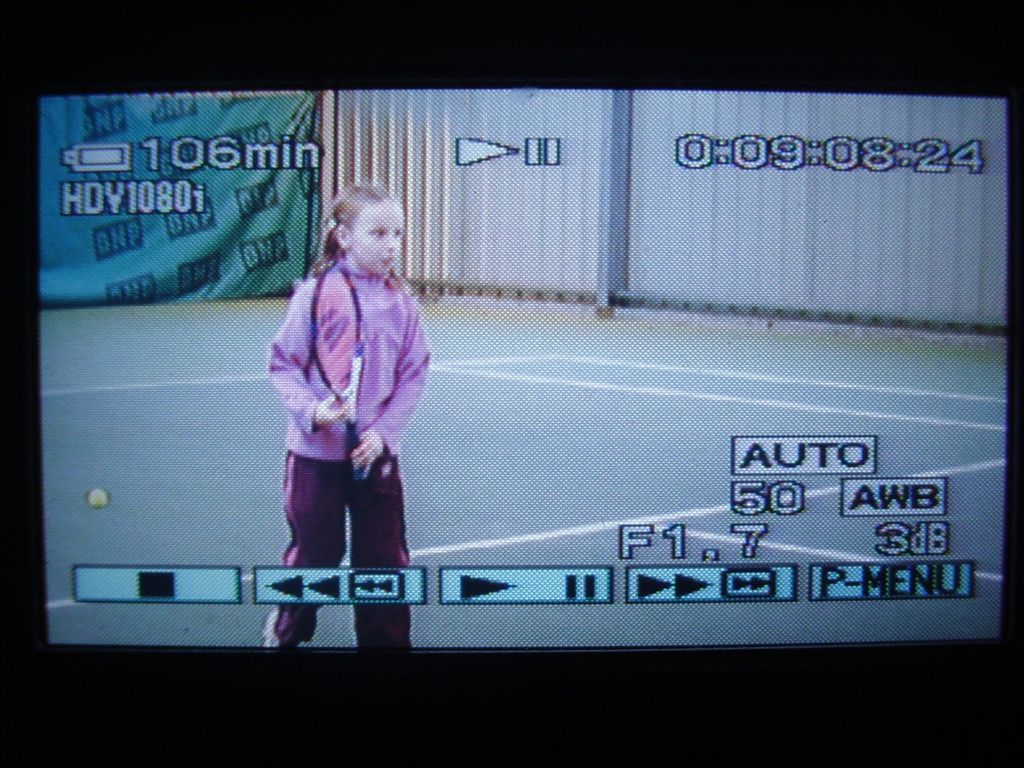

    Le time code doit, vraisemblablement faire partie de l'enregistrement HDV, la preuve en est; il apparaît les données d'ouverture de l'objectif (F1.7), le bruit vidéo ( 3dB) ainsi que la vitesse... on va dire d'obturation... du caméscope (50 ieme de sec.).(voir photo de l'écran du caméscope)
    Et....le minutage de la prise de vue ( 0:09:08:24:)...mais seulement le minutage, et non la date et l'heure de l'enregistrement :col:

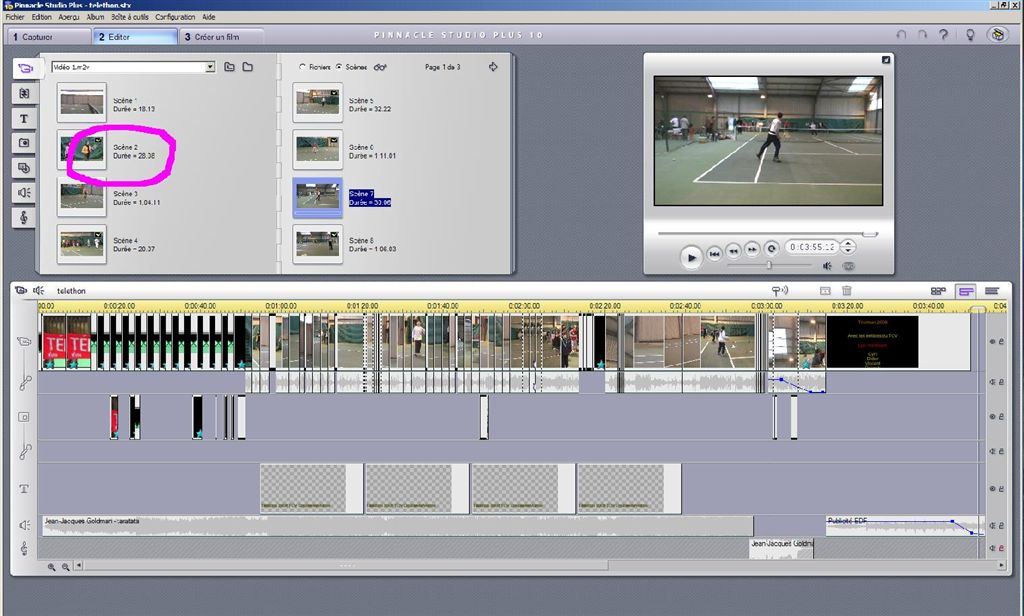

    Il n'en reste pas moins que ces indications (de minutage) sont suffisantes à Studio 10.7 pour effectuer un découpage des scénes à l'image près.
    Voir capture d'écran :
