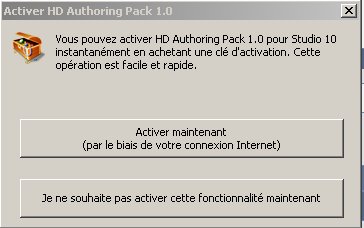

    Petite précision tout de même... le MenuTemplatePack est gratuit, par contre pour travailler en HD-DVD, il faut acheter et activer en supplément ...une quarantaine de $ en plus .. :( (voir ci-joint)
    A Bientôt
    Xinxin et Hervé
