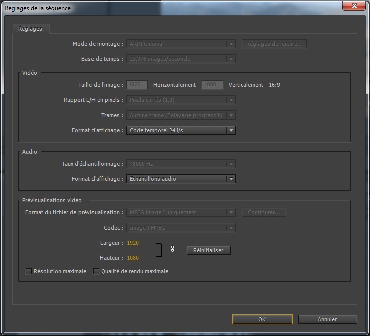

    2) Projet / Réglages du projet / Acquisition / Format d'acquisition : DV (+ cf. capture d'écran en P.J.)

    Pourquoi avoir chois mode de montage ARRI ? , c'est apparemment du simple AVCHD
    Il suffit alors de ressortir en H264 (mêmes paramètres que les clips originaux) et si votre téléviseur ne l'accepte pas, choisr Mpeg2, mieux toléré.

    Finalement mon problème de "stries" ne vennait pas d'un problème de vidéo entrelacée (effet de peigne).
    C'est juste que le rendu que j'avais choisi n'était pas approprié.
    En cochant la case "Faire correspondre les réglages de séquence", ça a corrigé mon problème.
    Autre solution : choisir un format de sortie "MPEG2" en utilisant "la qualité de rendu maximale" + "interpolation d'images".
