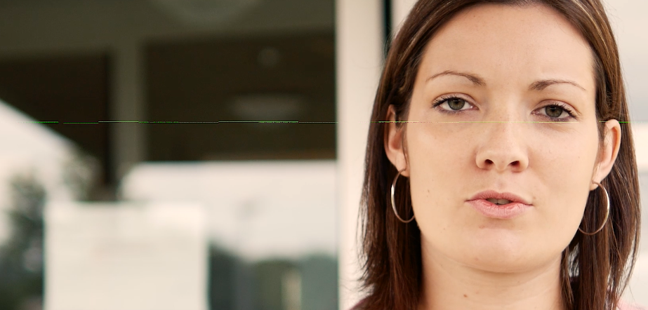

    J'ai monté sous PreProCC 2015 des rushs en 4K provenant d'un GH4 avec des rush .mov provenant d'un Atomos, le tout sur une séquence en 1080p 25i/s. Pas de problème au montage.
    Mon soucis est au rendu avec mon Mac Pro 2013. Il me fait des stries aléatoire horizontaux de 1 à 2 pixel d'épaisseur sur quasiment toute la longueur du film.
    Précision : le projet est sur un tour RAID Thunderbolt 2.
    je précise avec Mac Pro car sans solution j'ai fini par connecté ma tour RAID sur mon MacbookPro 2015. Et là aucun soucis de rendu plus de stries.
    Alors même projet, rien ne change entre les deux sauf l'ordinateur. C'est comme ça pour l'ensemble de mes projet.
    Est ce que des réglages spécifiques peuvent être apportés afin qu'un MacPro 2013 8 cœur / 64Go de RAM / disque SSD 1To fonctionne mieux qu'un MacBookPro?
    J'ai lié un fichier pour que vous puissiez visualiser les stries qui apparaissent tout au long de la vidéo. Les stries ne sont pas fixe.

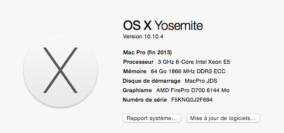

    Ce n'est pas un problème dû à la carte graphique ou au driver ?
  3. jds47
    C'est ce que je me pose comme question. Mais je ne vois pas quoi faire côté carte graphique et driver ?
    Vous auriez une petite idée ?
    Il y a deux cartes graphique AMD Fire Pro D700.
    Merci

    Merci pour l'intérêt porté à mon message. Tout est de dernière version.

    Je ne pense pas que tes cartes graphiques soient en cause. Les DR700 c'est vraiment bien, j'utilise aussi un MacPro 2013 pour ma station d'étalonnage avec DaVinci Resolve et des DR700, et je n'ai aucun problème. Tu as même une station excellente, donc, j'ai du mal à comprendre. Par contre lorsque tu parles de PrePro CC, tu parles bien de "Première" je pense. Serait-il possible qu'il y ait un problème entre le soft et cette station?
    Essaye avec un autre logiciel comme Resolve par exemple, ou autre pour voir, peut-être.
