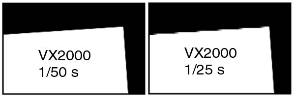

    De plus si la VX2000 se contentait de doubler les lignes paires ou impaires pour simuler le 25p et supprimer l'effet de peigne, la définition verticale serait divisée par deux... Et ce n'est pas non plus le cas.
    la vx2000 quand on selectionne le shutter a 1/25 eme de seconde, l'image est automatiquement desentrelassée. La définition verticale est donc bien divisée par deux...
    et c'est très symple a vérifier...
    il suffit de filmer le bord d'une feuille blanche incriné de 10 degrés sur un fond noir.
    une premiere fois au 1/50 eme de seconde et un autre fois au 1/25 eme de seconde. Et on voit en clairement sur sa television que la deffinition verticale est bien divisée par deux dans notre 2ème cas (a cause du desentrelacement de la camera).

    Pour raphlou :
    Je viens de faire le test que tu m'as proposé et je constate encore ce qui avait été vu avec vinc26.
    L'aliasing (marches d'escalier) est plus marqué au 1/25 qu'au 1/50 sur les diagonales contrastées, proches de l'horizontale.
    La perte apparente de définition verticale par comparaison au 50i n'est évidente que dans ce seul cas précis.
    En revanche elle est +/- invisible sur des sujets normaux (humains) en mouvement.
    Mais faut-il en déduire obligatoirement que la VX2000 au 1/25ème se contente de filmer une ligne sur deux et de la doubler ?
    Peut être que oui mais peut être que non. Seul les ingés de chez Sony Japon le savent et à ce jour ils n'ont rien dit.
    Le traitement antialiasing est fait par le DSP, et à ce petit jeu, de tous les scopes que j'ai testé fin 2002, c'était le TRV950 le meilleur (et pas d'un peu ! mais c'etait aussi le plus récent)
    J'avais à l'époque posté des AVI avec diagonales en mouvement qui le montraient bien.
    Au 1/25ème, l'aliasing de la VX2000 est donc moin bien traité et plus prononcé qu'au 1/50 mais reste comparable en valeur à un bon mono CCD en 50i (genre Panasonic GS5, Sony PC8...)... Rien d'innomable en pratique.
    Faut-il en déduire que tous ces mono CCD ne filment qu'en demie définition verticale ?
    Bon il me reste 2 jours pour filmer (en 50i :) ) avant le boulôt.
    Cordiales salutation à tous.
    PS pour raphlou :
    Je viens de voir l'image que tu as posté. Elle est très spectaculaire. Mais elle correspond assez exactement à celle que j'avais obtenu avec un GS5 de Panasonic en 50i il y a quelques mois (je l'avais signalé dans un post sur ce scope à l'époque). Comme quoi un antialiasing déficient peut parvenir à un effet similaire. De là a en conclure que le GS5 ne filme qu'une ligne sur deux... ?
    Mais ceci ne gêne pas trop en pratique sur des sujets "normaux"
    Affaire de tolérance individuelle...

    N'étant pas technicien video, je ne sais pas... Alors j'expérimente, comme d'autre sur le repaire.
    Pour me faire comprendre sur l'antialiasing, voici 4 captures (2 Mono-CCD et 2 Tri-CCD) issues des AVI encore présents ici :
    http://vcxw100.free.fr/index.html
    Tous ces scopes grand public sont et utilisés a main levée en mode 50i "tout automatique" après reset et donc en conditions réelles de prise de vue. D'autres scopes, non présentés étaient bien pire !
    Il m'a semblé comprendre que la qualité plus ou moins grande de l'algorythme antialiasing utilisé dans le DSP peut déterminer à elle seule l'apparition ou non des fameuses marches d'escalier sur les diagonales. Sur ce point, le TRV950 est d'ailleurs un peu meilleur que le VX2000, plus ancien (j'ai utilisé les deux pendant plusieurs mois)
    Donc, pas besoin de capturer une ligne sur deux et de la doubler pour obtenir en pratique courante de belles marches d'escalier sur les diagonales.
    Pour finir, je ne sais pas...
    Peut être bien que, comme il a été dit, la VX2000 capture une ligne sur deux et la double (mais pourquoi donc ?)
    Mais il se peut aussi que, avec un temps de pause allongé à 1/25ème de seconde, le DSP de la VX2000 n'ait plus assez de temps pour effectuer un traitement correct et que Sony à choisi d'alléger massivement ce traitement... Seul les concepteurs de Sony-Japon savent exactement ce qu'ils ont fait... Mais ils ne disent rien (secret industriel oblige)
    Bon, maintenant la photo puis j'arrête d'embêter tout le monde et de passer pour un demeuré.:D
    http://vcxw100.free.fr/IMG/Antialias4.jpg
