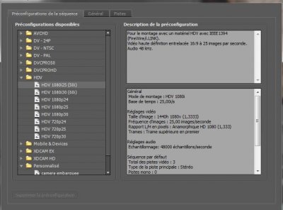

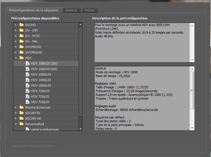

    tu devrais avoir ceci à l'ouverture d'un projet ou nouvelle séquence
  7. checky
    54
    Oui j'ai bien les choix au début mais il n'y a pas hdv dedans ni xdcam ni personnalisé.Je ne comprend pas pourquoi?

    tu as bien CS4 officielle et mise à jour ?
  9. checky
    54
    Oui c'est la version d'essai pour l'instant.Et voila pourquoi je suis étonné de ne pas avoir le format hdv dans la version d'essai,je vais faire les mises a jour,histoire de voir si le format hdv est accessible.

    ces fonctions ne sont pas accessibles dans la version d'essai ...

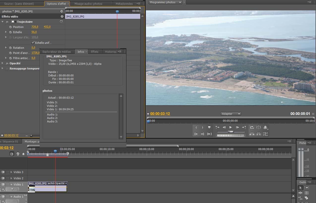

  12. checky
    54
    Mes images photos sont en 16/9 et j'ai bien mis celles ci dans hdv 1080I 30(60) pour faire une test.Alors si mes images sont bien prises en 16/9 celle ci sont floue ou plus précisément pixelisé lorsque je les visionnes dans premiere pro.Et même résultat lorsque j'exporte ma video et la lis avec vlc.Je n'ai absoluement pas ce problème en 4/3 mon image reste net.De quoi cela peut il provenir?

    Voila plus de 2 semaines que je cherche la solution a mon problème d'images floues dans premiere cs4.Sans résultat ça me rend dingue.J'ai fait testé ma photo par un pote sur sa version cs3 en hdv il obtiens exactement le même résultat.Il doit y avoir un réglage a faire ou un truc que je ne fait pas correctement mais quoi???Je n'en ai aucune idée. Donc vraiment je fait appelle aux habitué et aux personnes plus expérimenté que moi afin de répondre a ma question et enfin en terminé avec ce problème qui me bloque complètement dans l'avancée de mon projet.Merci
