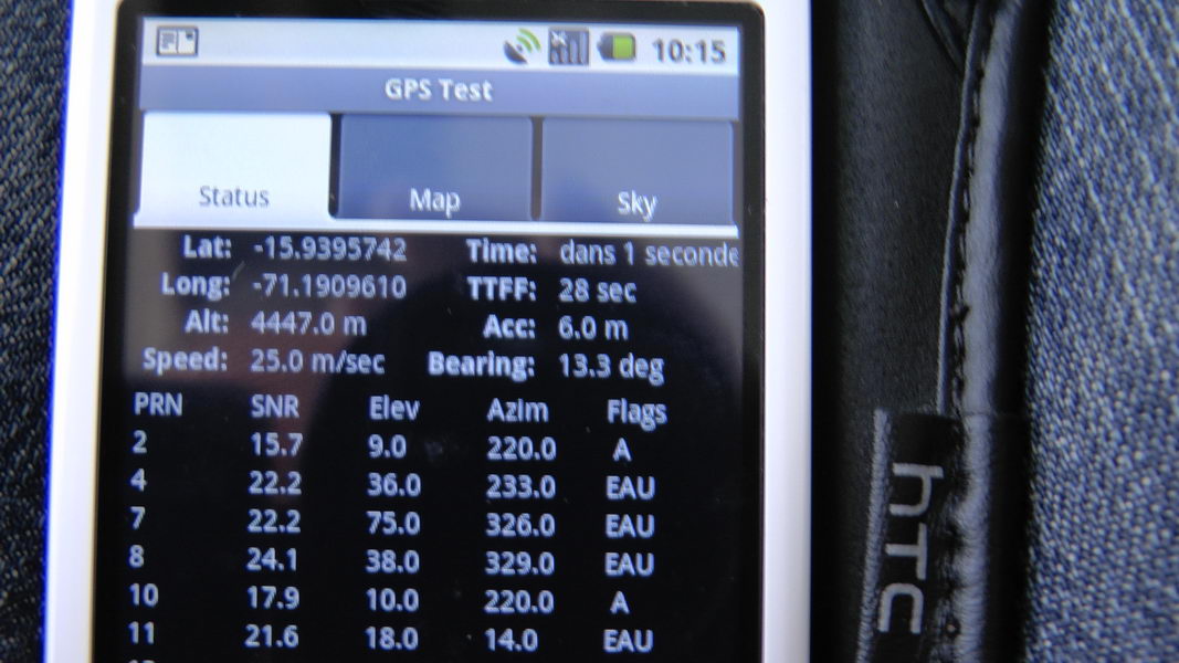

  4. bcauchy
    27 107
    +862 / 3 002 / -74
    Chouette le relevé GPS :good: Bertrand
