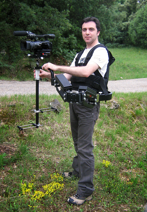

  3. emmanuel07
    1 100
    241
    J'ai connu ce problème avec mon steady indien qui tendait à amplifier les mouvements verticaux. L'erreur était de vouloir régler la tension du bras de façon à ce que qu'il se positionne à peu près à l'horizontale comme on le recommande parfois.
    Visiblement mon modèle obtient les meilleurs résultats tendu jusqu'à ce que les deux articulations soient légèrement montantes, et celle la plus proche du sled un plus plus que l'autre.
    Comme ça quoi :
    Mais il semble que chaque bras ait ses propres réglages optimums à découvrir.

  5. giroudf
    20 196
    +887 / 4 028 / -37
    pour emmanuel07: Selon ta photo , il me semble que tu portes ta veste beaucoup trop haut. Il faut detendre les velcros aux epaules pour faire descendre tout le bazard.
    idealement, la barre horizontale qui tient le bras devrais etre sur le haut des fesses, d'apres la photo, tu la carrement dans le dos.
    ca induit du balancement et une position inconfortable
