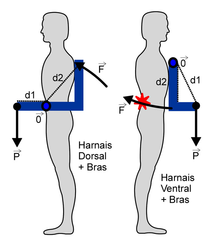

    Voici ce que l'on peut dire, de manière indéniable, à l'appui des schémas joints :
    1. Sous la charge appliquée par un harnais ventral OU dorsal, le corps réagit exactement de la même manière. Le dos est poussé en avant, la taille en arrière. Aucun moment de force ne s'exerce sur les lombaires, pas même par un harnais dorsal qui les couvre pourtant (notez qu'un coussin gonflable ou un système de tension par sangle peuvent être ajoutés sous une coque dorsale pour les soulager)
    2. Le moment de force F exercé par un harnais dorsal est égal ou supérieur au moment de force F exercé par un harnais ventral.
    3. MAIS : l'intérêt du harnais dorsal est qu'il exerce le moment de force F dans le haut du dos, solide, au lieu de l'exercer dans le bas ventre, musculeux et viscéral.
    A l'appui de ces observations et de façon empirique, on peut constater le confort d'un harnais dorsal par opposition à un ventral. Maintenant, le degré de qualité de fabrication de l'un et l'autre peuvent les rendre meilleurs ou moins bons.
    En revanche, les lombaires demeurent exposés de la même manière aux problèmes liés à une mauvaise posture.
    La bonne posture est le seul vecteur de santé.
    Le matériel, à condition qu'il soit correctement fabriqué, est un vecteur de confort.

    Amy, ce qui est ennuyeux dans ton intervention, c'est que, schémas à l'appuie, tu ennonces ce qui apparait comme des vérités établies et "indiscutables" alors que c'est archi faux....
    Le corps ne réagit pas de la même manière, les forces appliqués ne sont pas celles montrées sur ton schéma, bref je ne sais comment te convaincre.
    Si le back mount a des vertus marketing indéniables, il n'en va pas de même pour les autres aspects.
    Encore une fois, l'important dans la pratique est de faire travailler les lombaires pour maintenir au mieux la colonne vertébrale, qui, tout le monde peut le comprendre, n'est correctement maintenue que lorsque les lombaires sont contractés.
    Le back-mount soulage les lombaires, qui certes ne font plus "mal", et ce n'est pas une bonne chose pour la colonne des opérateurs.

    Il ne fait aucun doute que tu n'aimes pas les harnais dorsaux. Tu n'en as pas à vendre : aussi as-tu peut-être assez rarement l'occasion d'en approcher. Chez L'AIGLE, on en porte tous les jours - et l'on porte également des ventraux.
    Ce qui est ennuyeux dans ton intervention, c'est que tu ne délivres pas d'argument, hors celui d'ériger pour le coup en vérité établie qu'un "harnais backmounted n'a que des vertus marketing" : je t'engage, puisque tu es sûr de toi, à contredire de manière argumentée les schémas et chacune des assertions qu'on a fournis. Il sera alors plus aisé de se convaincre l'un l'autre et d'avancer point par point.
    Tu avances l'idée que le danger avec les harnais dorsaux, est qu'ils soulageraient les lombaires au point de leur permettre de ne pas travailler sous la charge P et d'exposer alors davantage la colonne vertébrale, qui serait alors pas, peu ou mal soutenue, à des blessures. Mais je te garantis que les lombaires travaillent exactement de la même manière en dorsal et en ventral.
    J'ai bien lu les déclarations de Chris Fawcett, et j'ai bien noté que, pour son gabarit fin et sec, il préfère un harnais ventral. J'observe aussi son intelligente circonspection quant à ses observations d'opérateurs X pris en photo et qu'il avance dans ses propos à tâtons, sans aucune velléité d'asséner quelques vérités définitives et indiscutables que ce soit. Il essaye à peine de généraliser ses propres observations personnelles et particulières.
    Ce n’est pas non plus notre intention : nous n’avons que des retours empiriques sur le confort des harnais dorsaux.
    Nous pensons, pour notre part, qu’il n’y a pas de vérité définitive à établir sur ce point, dans la mesure où :
    1. Les efforts sur un corps humain restent sensiblement identiques sous la charge P.
    2. Les lombaires demeurent exposées en ventral comme en dorsal.
    3. La bonne posture est le seul vecteur de santé : nous rejoignons Chris Fawcett en cela.
    4. Le choix d’un harnais peut se faire par une appréciation toute personnelle du seul confort de l’un ou l’autre type.
