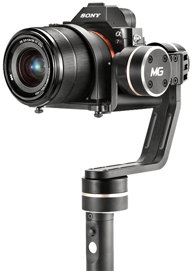

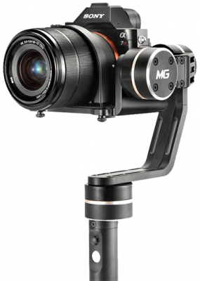

    Je n'ai jamais eu l'occasion de me servir de ce genre de mécanisme. C'est vrai que les ClipMaker que j'ai pu rencontrer on plutôt ce genre d'équipement :
    donc pour moi c'était le plus adapté pour des clips et une image très bien stabilisée.
    Je vais donc me renseigner sur les "easyrig" si tu penses que c'est mieux adapté.
    Actuellement j'utilise ça, mais je n'aime pas le rendus, pas assez stabilisé :
    Encore merci pour ton temps.

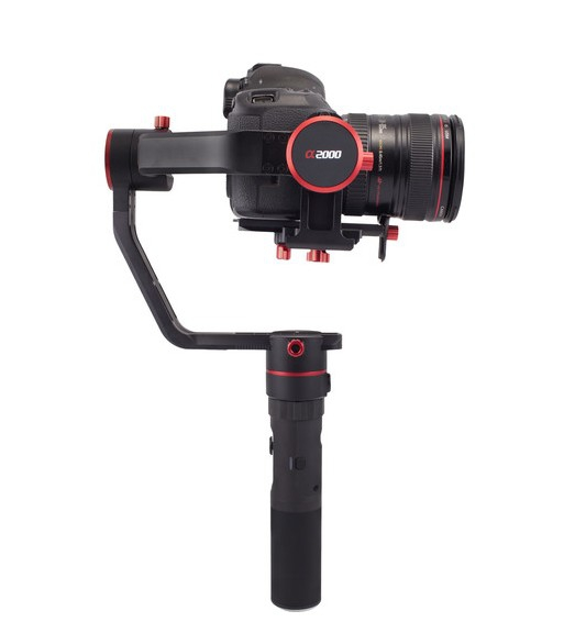

  12. r.rody
    600
    Ce genre de produit supporte jusqu'à 2kilos c'est suffisant non ?
  13. giroudf
    +889 / 4,045 / -39
    15,400
    20,227
    si ca marche avec ton appareil , oui pourquoi pas. 500 euros quand meme...
    le 700D ne pese que 600g + l'objectif qui doit bien peser 500g, on est dans les specs.
    le seul probleme avec ces engins, c'est qu'une fois l'appareil dessus, tu peux plus rien ajuster.
    donc il faut soit avoir un autofocus performant, soit avoir une profondeur de champ suffisante, ou encore etre capable de garder le focus en adaptant la distance au sujet.
