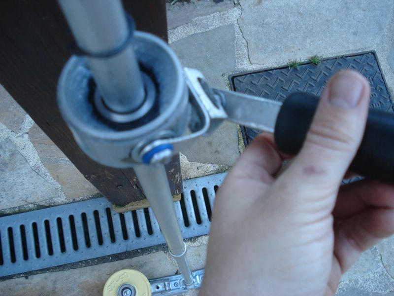

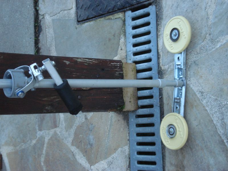

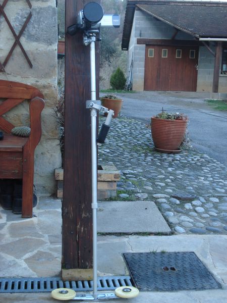

    cela fait quelques temps que je réfléchis a l'idée de fabriquer un stabilisateur pour mon hv20 et le joujou est terminé ou presque.
    j'ai d'abord voulu fabriquer un steadicam du style merlin mais je ne voulais pas investir dans la rotule etc etc donc je me suis penché vers un steadi plus classique avec contre poids et poignée.

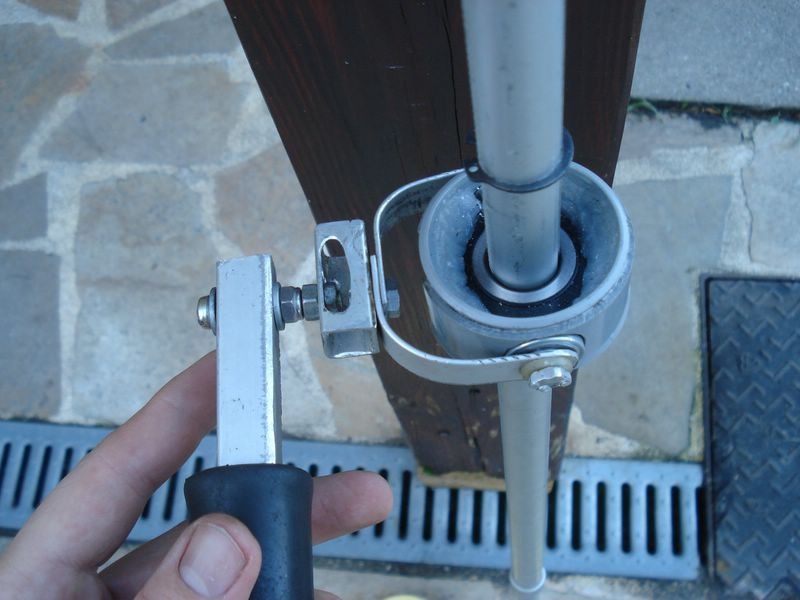

    j'ai utilisé le pieds télescopique d'une vieux trépied (très pratque car de longueur variable!), la poignée est montée sur roulement(de skate) et l'ensemble de la poignée monté sur un roulement de diamètre extérieur de 47, lui meme inséré dans un raccord pvc femelle femelle.

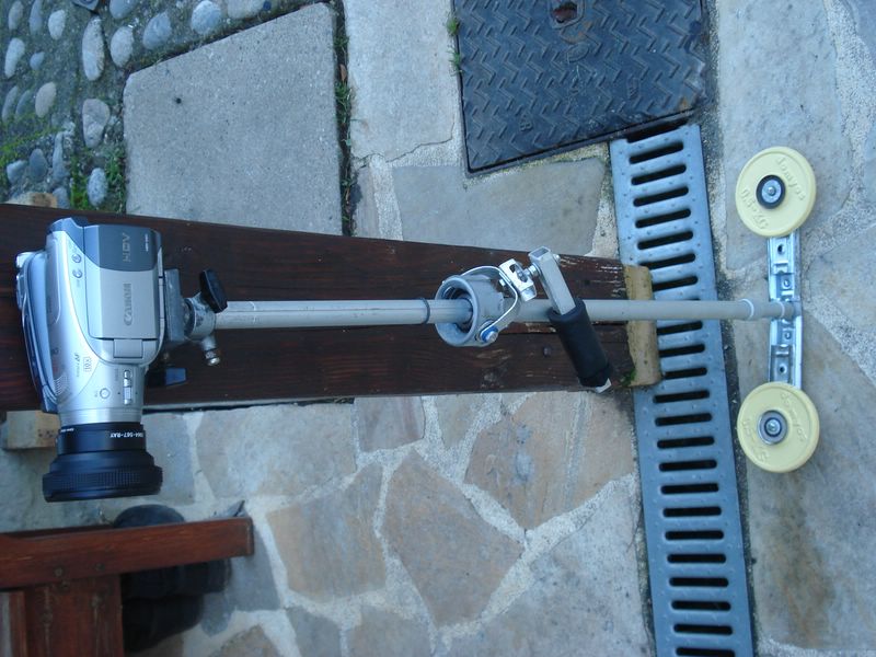

    Les poids sont fixés sur des rails pour pouvoir modifier l'espacement, donc leur actions, pour la marche je les place rapprochés et en cas de course je les écarte.

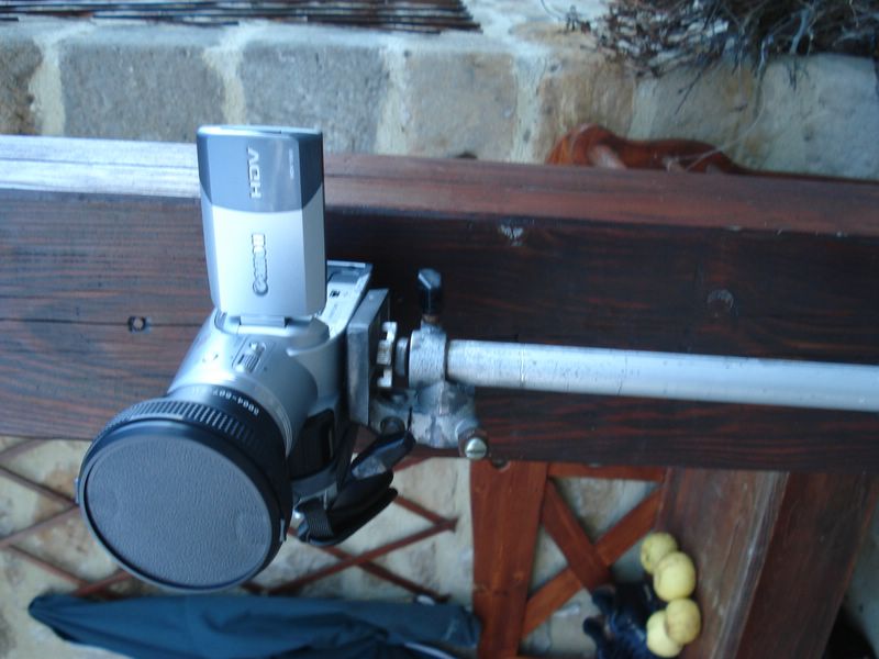

    Tout n'est pas terminé, j'envisage une bonne peinture noire pour l'ensemble et optimiser la fixation de la caméra.
    vous en pensez quoi.?
    les photos parlent beaucoup plus que le blabla donc place aux images:

    A première vue la longueur de tube parait un peu exagérée et doit rendre l'ensemble plus difficile à gérer, c'est juste mon humble avis...

    exacte sur ces photos j'avais allongé le bras le plus possible mais comme je l'ai indiqué dans la description, ce pieds est télescopique donc je peux faire varier sa taille de la même manière que l'on peut le faire pour un trépieds, du simple au triple a peu prés.

    Et en pratique, quelles sont les réactions de la "bête"?
    Pourquoi le choix des contrepoids en large plutôt que dans le sens de marche?

    la "bête" est encore en phase de test mais les premiers résultats sont assez propréteurs avec une supression totale des tremblements et secousses dues à la marche,
    pour l'instant il y a un effet balancier que j'ai du mal a éliminer mais qui doit pouvoir être atténuée avec de bons réglages..si d'autres utilisateur de ce genre de stabilisateur ont une solution je prends..
    En fait je me suis basé sur les observations des modèles pro,c'est pourquoi les poids sont placés de cette manière.l'effet de balancier a l'air plus important si ils sont dans le sens de la marche.

    D'ordinaire, le gimbal est positionné entre le quart et le tiers de la longueur totale du tube central près de la caméra, ce qui permet de mettre un contrepoids moindre.

    En fait quant le pieds est à sa longueur max la stabilité est vraiment bonne mais le balancier est accentué, je m'arrache les cheveux!!!
    le probleme vient peut etre du gimbal, j'ai réalisé ce test pour m'en appercevoir: caméra fixée, pieds posé au sol, je saisi la poignée et soulève verticalement et la malheur l'axe oscille légèrement,!!! le gimbal est désaxé peut-être?
    D'après moi l'effet de balancier est due à un souci déquilibrag, du gimbal ou de l'ensemble.
    d'autres part, j'ai réalisé des tests en tenant l'axe directement dans la main entre l'index et le pouce pour lui laisser un peu de "liberté" et la les résultats sont meilleurs pour la stabilité de l'ensemble avec un effet balancier moindre mais des secousses accentuées!!
    que faire.....

    Certainement: il faut une rigueur absolue au niveau positionnement des axes du gimbal (perçages ultra-précis, et le U également).
    Normalement, pour ton test: déjà, sur place (sans mouvements), le tube doit rester 100% vertical quelle que soit l'orientation (sur 360° horizontalement) de la caméra, en tenant ta steadi uniquement par la poignée.
