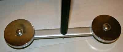

    Bonjour a tous
    Amateur en video je lis depuis quelques temps les posts ,sur divers forum ,concernant le steadycam(bignoz.com,homestabilizer.com...et bien d'autres)
    Apres la lecture, vient le temps de l'action,je me suis donc lancer dans la fabrication de mon steady pour ma pana nvgs 400.Rien de bien nouveau ,je souhaitais juste apporter ma modeste contribution ,pour que l'echange d'info ne soit pas unilateral.
    En bref,
    principe :steady simple pour cam legere
    composants : tube ,tige fileté,rondelles,roue de roller,poignée de perceuse
    cout environ = 15euros
    temps de realisation = 1 journée +2 soirée pour l'equilibrage.
    voici les photos.
    les resultats sont assez surpenant j'obtiens une bonne fluidité meme en marchant vite ....
    pas encore essayer en courant...:)
    voila vos commentaires sont les bienvenus
    a bientot
    fab

    Bien ! Les photos sont un peu petites, surtout celle de gauche qui est sombre, on ne voit pas très bien comment c'est monté. Peux tu faire un schéma ?

    oui les photos sont petites ,je ferai un shema montrant le principe de la rotule pour laquelle j'ai utiliser une roue de roller modifiée ,et une autre roue de roller pour la rotation de la poignée.

    Ah quand ton schema?
    Ca a l'air pas mal mais c pas evident de se rendre bien compte sur les photos.

    ca c'est pas trop difficile à réaliser pour un bon bricoleur.
    Reste qu'à l'utilisation faut avoir un peu l'habitude. Les mouvements sont plus coulés certes, mais tout le travail se fait dans le bras, ce qui est le rôle du harmais et des pantographes des steadycam pro.
    Or la pratique est épuisante: tendinite garantie après un journée de tournage.

    ci joint le lien vers mon (premier) site sur lequel j'ai mis photos (plus grande) et shema
    voila en esperant que cela aide un peu.
