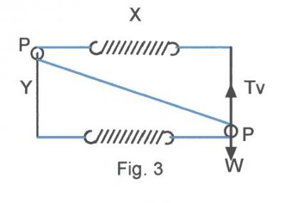

    Calcul, besoin d'aide
    Bon...ben je seche sur les calcul pour trouver le bon ressort par rapport aux parallélogrammes et au poid de l'ensemble caméra/gimbal/accésoirs.
    Mon systéme sera basé sur ce système, mais comment calculer tous ca??:help:

    Calcul Ressort dans Steadistore nds
    j'ai une piste:
    www.ligne-appro.com
    cette sté vends des ressorts à la pièce et en ligne......
    en leur fournissant des croquis et projet = je pense qu'il peut nous conseiller le ou les ressorts qui conviennentt...:perplexe:

  15. chu anais
    34
    STEADITORE
    peut on avoir un croquis de ce que tu veut faire ?
    On sera plusieur à chercher.....
