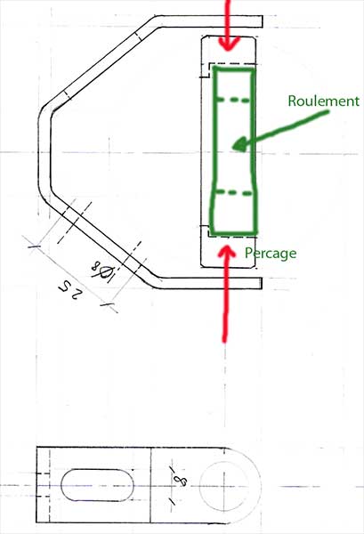

  7. diamir
    1,000
    216
    Félicitation pour la qualité de la réalisation.
    Comment est fixé le roulement du Gimbal ?
    J-L
  8. diamir
    1,000
    216
    Il faut prendre quelques précautions avec la visserie si on ne veut pas que les montages ne soient... indévissables : « filet adhérents ».
    J-L
  9. diamir
    1,000
    216
    Le lien semble « mort » (erreur 404)
    J-L
  10. totore
    1,000
    315
    Le roulement est certis sur le tube du gimbal.
    Il suffit pour cela de faire gonfler légèrement la section du tube pour que le roulement se fixe.
    Pour gonfler la section du tube tu peus soit inserer dans le tube un manchon, soit depuis l'extérieur à l'endroit ou va venir le roulement avec un pointeau faire des marques sur le pourtour du tube, ensuite tu cetit ton roulement, et tu le cole avec du filet adhérents "LOCTITE"
    Sur un système pour grosse cam, tu peu aussi fabriquer deux bagues que tu placera au dessus et au dessous du roulement et que tu bloquera avec des vis BTR sans têtes, c'est plus sur, et tu a plus de possibilités de réglages.

  12. diamir
    1,000
    216
    J'ai encore une question concernant le gimbal :
    Est-ce que le roulement est percé pour fixer la pièce en U qui le relie à la poignée ?
    Jean-Luc
  13. totore
    1,000
    315
    Non c'est uniquement la pièce en alu qui entoure le roulement qui est percée.
  14. diamir
    1,000
    216
    Merci, j'avais eu un peu peur....
    Je pense que le roulement est aussi serti - collé dans la bague en question ?
    J-L
  15. totore
    1,000
    315
    Absolument.
    Tu peus aussi percer trois trous sur le pourtour de la pièce, et les filleter à M5, puis tu utilisera des vis BTR sans tête que tu visseras de manière à bloquer le roulement.
