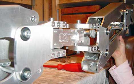

  10. totore
    315
    Quelque clichés
    Cliché1

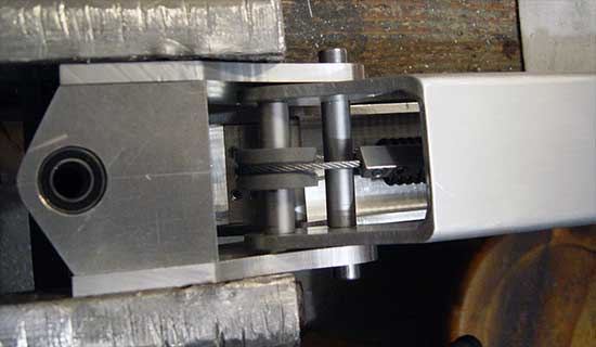

  11. totore
    315
    cliché2

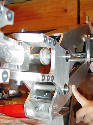

  12. totore
    315
    cliché3

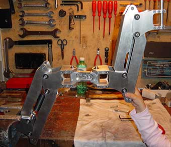

  13. totore
    315
    cliché4
  14. totore
    315
    Pour les ressorts je suis toujour en phase de test, j'ai d'ailleur noté qu'un système à trois ressorts et nettement plus onctueux qu'un système à deux ressortsqui est luis par définition plus nerveux.
    J'ai quelque ressorts que je mélange, et une fois le tarage trouvé je retourne chez le manufacturier pour qu'il calcule les forces et me fabrique les series de trois ressorts pour chaques bras.
    Ca avance gentilment chu Suisse, y a pas le feu au laaaac:lol:
