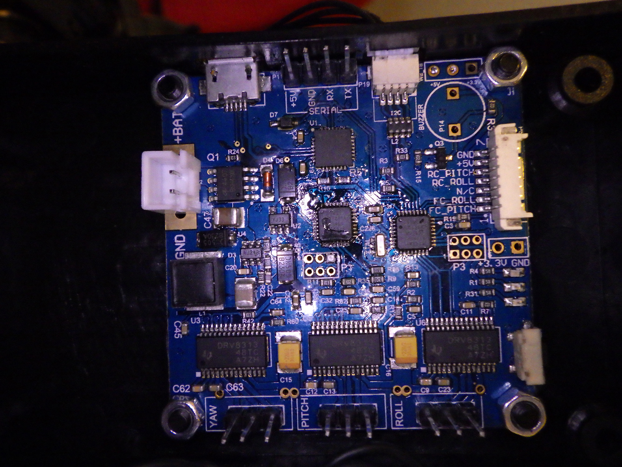

    Bonjour à tous !
    après avoir longuement lu regardé (admiré même !) vos réalisations j'ai moi même franchi le pas e, achetant un kit 3 axes chez ali express. Pas de problèmes de montage juste quelques trucs refait deux fois parce que le manuel est... absent. Mise en route et test juste comme ça, ça a l'air de fonctionner plus ou moins. Là je veux connecter la carte en usb au logiciel basecam et là pas moyen ! Quelque soit la version sur mac ou pc. La carte est bien reconnue, y'a bien le driver mais le soft essaye de se connecter et y y'arrive paaaaaaaas ! :hum::sad:. Je m'aperçois alors que la carte est une copie de base cam 32 bits 3 axes... Est-ce que quelqu'un a une idée ??? Help !!!!! Il y a une photo de la carte pour donner une idée... Elle ressemble beaucoup à la basecam.... RIMG1206low.jpg
    @ bientôt

    je sais pas où t'as chopé ta carte mais c'est pas une alexmos... même pas une copie... quand c'est pas cher c'est qu'il y'a une raison.
    j'ai laissé des liens de carte sur ce topic c'est pas pour rien... c'est parce que les cartes que j'ai laissé je les ai testé avant afin de faire un retour technique dessus

    Ben oui je sais... Ca vient d'un kit ali express. Cela fonctionne (une stabilisation se fait... à peu près) Le seul souci est que je n'arrive pas à me connecter à la carte qui est pourtant reconnue dans le PC. Il semble que le logiciel basecam ne se connecte pas à la carte... :sad::sad::sad::sad::sad: Par contre chez infinity hobby, la carte que tu conseilles est out of stock ! Il y a il un autre option ?
