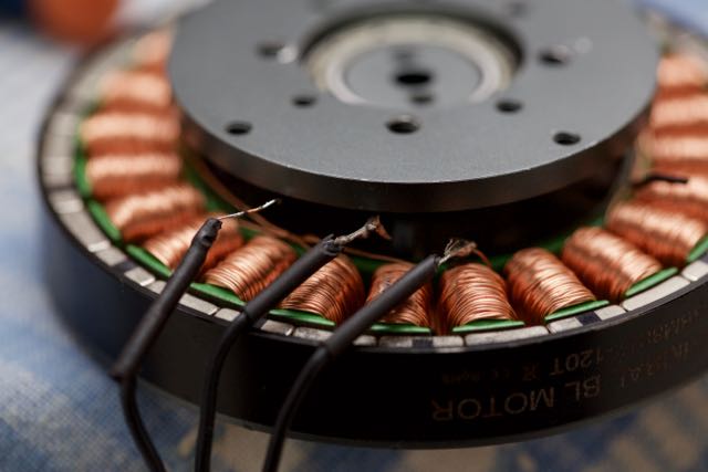

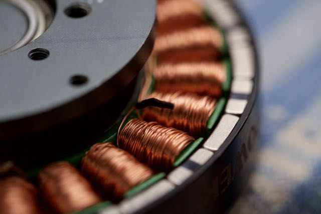

    Bonjour j'ai acheté une gimbal mais le moteur du pitch ne répondait pas,(moteur ipower 8017) après vérification les fils qui alimentent le moteur étaient cassés , avant de faire une bêtise j'aimerais vous montrer des photos pour avoir vos avis :
    est ce que c'est réparable?

    oui c'est réparable il faut suivre le fil coupé, lui enlever un tour sur un bobinage (pour lui donner du mou) puis le ressouder proprement et isoler ce dernier avec de la gaine thermorétractable... je l'ai déjà fait plusieurs fois. c'est sans danger et ça fonctionne.
    il faut faire attention aux vis, car ces dernières sont souvent trop longues ou mal placées et si on les serre trop elles risquent de heurter ou couper les fils au mauvais endroit comme sur ta photo.
  9. luke974
    Merci pour l'information, ça me rassure, mais dis moi, il y'a un "ordre" précis à respecter non? n'y a t'il pas de risque si je me trompe dans la soudure?
    genre je soude un mauvais fil etc ...

    non, il n'y a pas de risque à part celui que ça ne fonctionne pas... il faut simplement suivre le fil cassé et le ressouder à sa fiche... et faire de même pour les autres... il n'y a pas d'ordre précis pour les fiches. une par fil peut importe l'ordre
