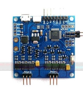

    salut les gars,
    aujourd'hui j'ai commandé un kit steady brushless 2 axes modulable en 3 axes
    Turnigy PRO Steady-Hand Gimbal 2 Axis KIT
    et les moteurs qui vont bien
    4008-70Kv Brushless Gimbal Motor (Ideal for mid Style Cameras like the Nex6)
    y'en a pour 140$ de matos, des moteurs à 30$ pièce et une carte de gestion à 14$
    BGC 3.1 MOS Large Current Two-axis Brushless Gimbal Controller Driver alexmos E en vente sur eBay.fr (fin le 04-avr.-14 12:20:31 Paris)
    bref ça vole pas haut dans la dépense mais les résultats sont là (j'ai déjà ce système sur mon drone et ça fonctionne très bien)
    donc suivez bien ce topic pour plus d'infos :!!!:
    et aussi pour les essais et surtout le tuto pour ceux qui voudraient faire pareil
    il y'a quelques temps j'avais dis qu'en lisant bien on pouvait s'en tirer à moins de 300 balles en lisant bien les forum, ben là je vous sert un truc fonctionnel pour 200 balles sur un plateau qui dit mieux :hello:
    (PS si vous avez des cailloux un peu lourds prenez des moteurs un peu plus gros ça coûte pas plus cher)
    Turnigy HD 5208 Brushless Gimbal Motor (BLDC)
    à plus tard :hello:

    je réfléchi à un modèle de poche pour le rx100
  5. snoozkilla
    7 930
    111
    4 306
    +23 / 327 / -0
    pour ce qui est du RX100
    y'a ça
    LD Storm Eye Brushless Gimbal Full Carbon Kit (DSLR)
    avec les mêmes moteur et carte qu'au dessus. j'ai ça pour le moment pour mon drone c'est pas très grand et ça fonctionne très bien pour des APN genre nex 5/6, HX9V, HX50V RX100, RX100II et celà sans toucher les réglages.
    les moteurs sont si puissants que la nacelle équilibre sans besoins de réglages supplémentaires tout appareil entre 100g et 500g. c'est le plus gros que j'avais sous la main et qui rentrais dedans :D

    Comment ça ce passe au niveau configuration ?
    Il y a un logiciel sur PC livré avec la carte ?
  7. snoozkilla
    7 930
    111
    4 306
    +23 / 327 / -0
    la carte est déjà préprogrammée, le logiciel de gestion est trouvable sur le site constructeur
    BaseCam Electronics :rolleyes:
    PS: les sites que j'ai donné en lien sont fiables, j'ai déjà acheté chez eux à plusieurs reprise, le service est irréprochable, et en cas de souci, ils remboursent sans discuter :good:

    merci pour l'info, mais ça s'alimente avec quel type de batteries ?
  11. snoozkilla
    7 930
    111
    4 306
    +23 / 327 / -0
    lipo 3s (12v)
  12. Cornofulgure
    1 520
    425
    +0 / 10 / -0
    merci il faut prévoir ça en plus. j'imagine que l'autonomie est assez relative

    avec ça on aura mal au poignet que la batterie sera encore d'attaque :laugh:
    par contre, si vous n'avez pas de chargeur il en faudra un (c'est plus facile pour charger) :!!!: moi c'est le même matos que pour mon drone donc j'ai aucune dépense à faire
    moi j'ai ça pour mes LiPo
    il est très pratique et possède un mode automatique
    Turnigy Accucel-6 50W 6A Balancer/Charger w/ accessories
    il est très simple d'utilisation :good: et coute 23$ :love:
  15. snoozkilla
    7 930
    111
    4 306
    +23 / 327 / -0
    en général la consommation de ce genre d'engin est assez faible une LiPo peut durer la journée en utilisation intensive je pense de toute façon je ferais tout ces types d'essais quand je l'aurais monté ;-) et je ferais un petit compte rendu... :D
