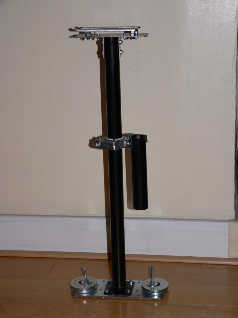

    Bonjour tout le monde.
    Je me suis inspiré du modèle de l'utilisateur "planetfreeride" pour créer mon stabilisateur. J'en ai eu pour 35€ de pièces (casto et conrad). Le plus cher étant le roulement acheté 10€. On fixe la caméra à l'aide d'une attache rapide de trépied en la glissant sur les rails. Le plus dur est bien sur d'équilibrer le tout. J'ai fait un petit test qu'on peut voir sur ce lien: Vidéo Test steadicam VTT
    Maintenant il reste plus qu'à peaufiner les réglages et m'entrainer pour réaliser des prises de vues fluides.

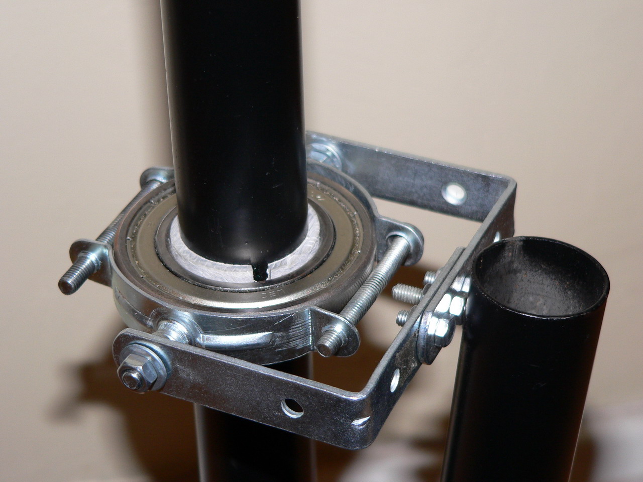

    Par contre j'aimerais bien des détails sur la fixation de ton roulement/tige/poignée si c'est possible !
  3. samsoul
    Merci.
    Voilà pour le détail. N'ayant trouvé qu'un roulement de perçage 35mm pou un tube de 30mm j'ai du le bloquer avec un tube de pcv coupé en 2. J'aurais du monter des roulements sur la poignée et sur l'arche fixée sur le roulement principal mais ça pivote pas trop mal ainsi avec de simples boulons. Je vais rajouter du grip de tennis sur la poignée pour l'avoir bien en main.
