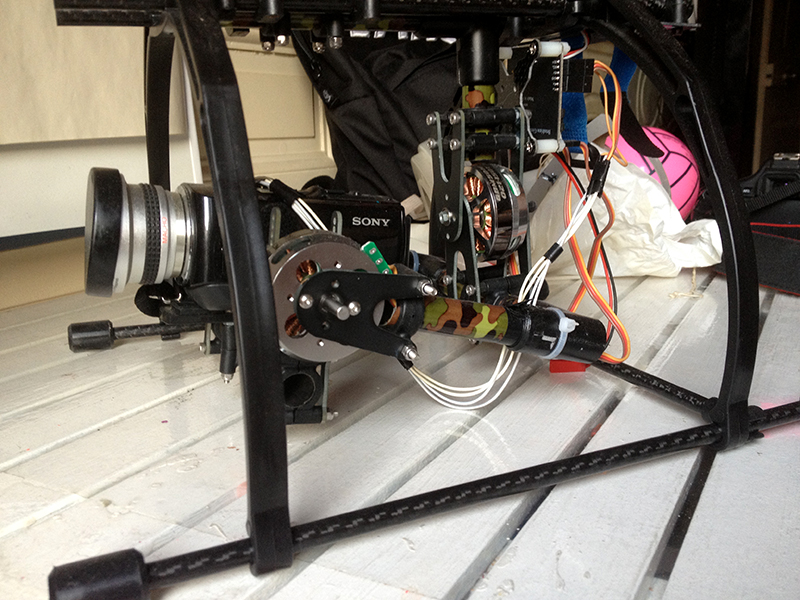

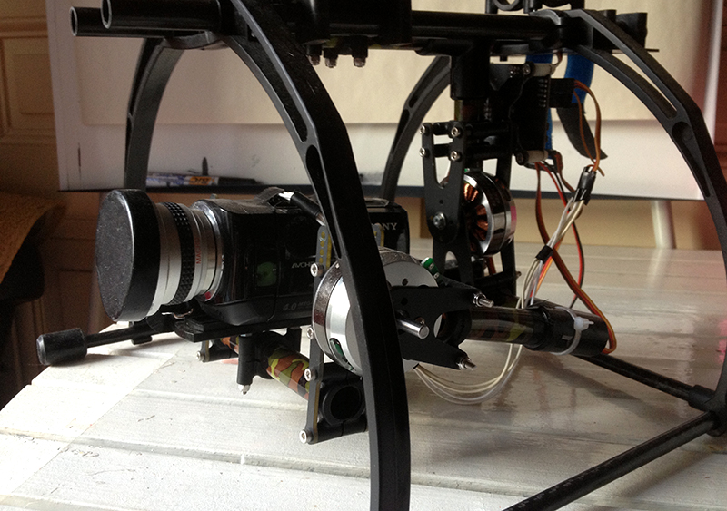

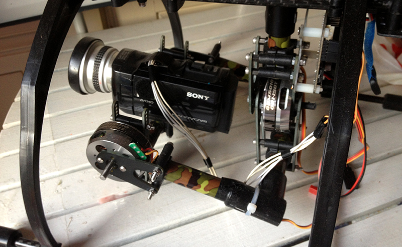

  6. snoozkilla
    +23 / 327 / -0
    7,930
    111
    4,306
    tu voulais des photos en voilà :D
    pas certain que ça te serve à grand chose mais bon, c'est toujours sympa à regarder :cool:
    allez une dernière pour la route :love:
    have fun :laugh:
    je t'avouerais que mon système est ingénieux et très discret :D mais il est bien là :mdr:

  7. lexa_one
    +0 / 6 / -0
    1,520
    209
    heuuuu... a part la casquette, je ne vois rien :-)
    .... si, je vois un élastique autour du support caoutchouc, relié au train ... en meme temps on ne le voit que sur la premiere et derniere photo... j'ai bon?

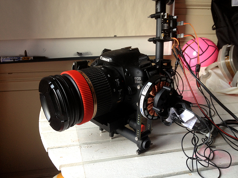

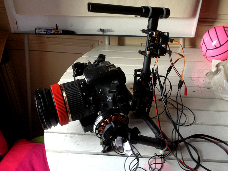

  14. lexa_one
    +0 / 6 / -0
    1,520
    209
    Tout a fait, si tu regarde la video que j'ai mis en lien, le gars explique cela et il a un joystick sur la poignée du haut...
    Pour les différentes cartes dispo sur le marché, on trouve la Alexmos officielle dans les 110€ le soft est très bien fait et est mis à jour régulièrement.
    Tu trouve aussi des "copies" (Martinez sur ebay , Drotek sur leur site etc...) dans les 50€ qui tournent avec un soft opensource un peu plus compliqué à mettre en oeuvre...
    On trouve aussi la EvvGC qui est à part, mais je n'ai pas plus d'info sur son fonctionnement.
    Pour une "nacelle" 3axes, il faudra 2 cartes (ou une Alaxmos avec une extension 3eme axe)
    Pour les moteurs, il faut compter entre 30 et 50€ selon la taille et si tu les achète en france ou en chine...
    Il reste la nacelle en elle-meme et la ca va de tout à rien (du homemade en Alu comme snoozkilla jusqu'a "l’escroquerie" à +1000€)
    En gros pour une nacelle 3axes on peut s'en sortir entre 250€ et 400€...
    snoozkilla s'en sort pour 100€ car sa nacelle est en 2 axes et qu'il est bricoleur ;-) (...et j'imagine que son expérience dans les drones l'a aidé à trouvé des pièces pas chère)
    Voici quelques images des miennes faites à partir de kit d'upgrade d'une nacelle servo vers brushless à 34$ trouvé ici + des tubes et des raccords PVC d'electricien:
    Celle pour mon prochain drone:
    Celle pour une utilisation steadycam (en cours car elle va passer en 3 axes):
