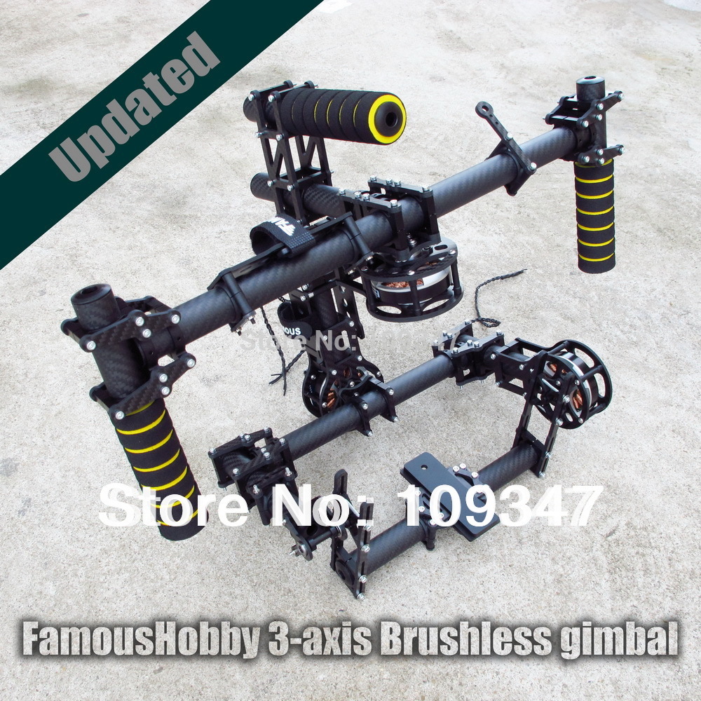

    non la carte est déjà préréglé, tout se situe au niveau de la carte IMU mp6050 (gyroscope) à fixer directement au niveau de la nacelle et qui se démerde toute seule de conserver le roulis et le tangage :-) simple comme bonjour en fait :cool:

    Snooz a raison, j'ai également monté une nacelle de ce type c'est assez simple (je ne suis pas bricolo pour 2 ronds nonplus).
    Pour l'étalonnage, c'est surtout une histoire d'équilibre des le départ, un peu comme un steady "normal". Lorsque on branche la batterie, les moteurs "lachent tout" pendant 10secondes le temps que le capteur (carte IMU) s'initialise bien à plat (d'ou l’intérêt de bien équilibrer la nacelle) et c'est parti :good:
    Je n'ai pas essayé le 3 axes mais d'apres ce que j'ai compris, pour un usage type steadycam, il faudra impérativement un potard pour orienter la cam car elle se fige au démarage... en gros si on la demarre en filmant le nord... elle ne le perdra jamais:D
    Par contre il faut préciser qu'on trouve principalement des cartes "Alexmos" qui est le développeur officiel du software (qui est tres simple à régler) et une playade de copies basées sur un autre soft, opensource cette fois, mais plus compliqué... tellement que j'ai cramé la mienne a force de chercher...
    Pour le lien que donne snooz, on trouve également ce genre de produit dans des boutiques francaises pour les refractaires (www.drotek.fr - 3-axis Brushless Gimbal Steadicam)
    Et si certains sont "plus courageux" on commence à trouver ce genre de choses :3 axis FiberGlass PTZ w/4008 Brushless Motor 5N/7N/GH2 Brushess Gimbal for Muiltcopter FPV Photography LG-002 $245.90 Free Shipping @GoodLuckBuy.com
    Apres je dis ca, je ne dis rien, je ne sais pas combien vous vendez vos journées de taf, mais je pense que des fois ca vaut le coup de tester des choses... surtout que bon... c'est quoi 300€ et 2j de bricolage sur le marché du matériel cinema?:!!!:... c'est même pas le prix d'un bon vieux steadycam traditionnel, qui n'est pas aisé d'apprivoiser nonplus... :D
    Et pour Snooz, si cela t’intéresse, j'ai monté ma nacelle pour moins de 40€ à partir d'un kit d'upgrade de nacelle servo , il contiens tous les support moteurs, roulements etc... il ne manque que les tubes et de quoi faire les angles (perso j'ai pris 3 coudes PVC) ;-)

    Ca dépend des moteurs.
    Sur le lien que j'ai donné, ils annonce 2,5kg et propose un "upgrade" pour du plus lourd... apres je ne saurais quoi mettre au dessus car je reste dans le cadre du drone et 2.5kg de camera c'est juste énorme... d'ailleurs sur le marché on trouve au maximum des 150tours conseillés pour des reflex, ca doit pouvoir accepter plus... je n'ai pas de camera de plus de 2.5kg pour tester:mdr:
