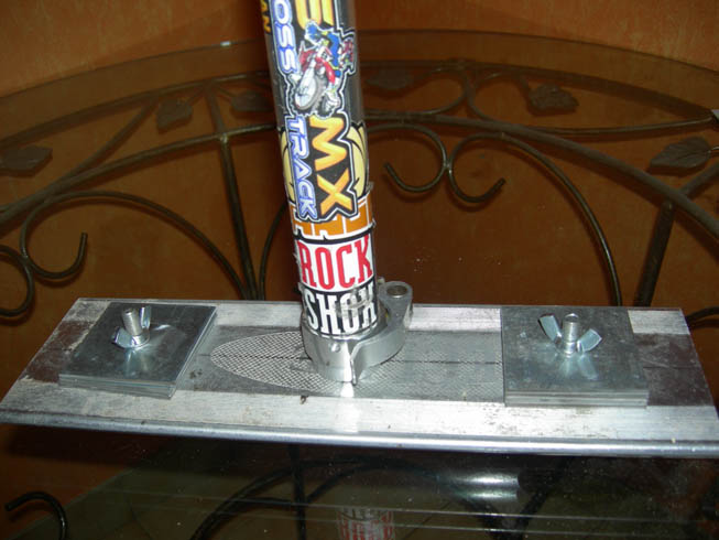

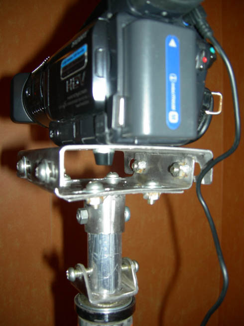

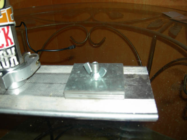

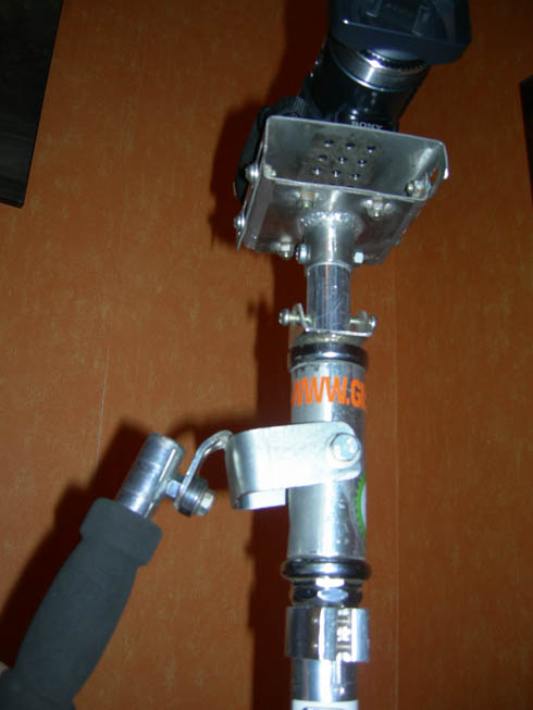

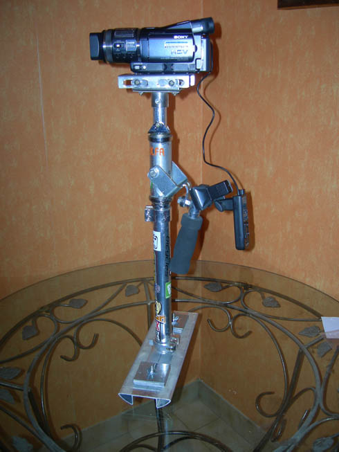

    steadycam a partir d'une trottinette
    Voila, je viens de terminer mon steadycam réalisé avec une trottinette en alu.
    Seul le plateau qui accueille la caméra et une partie du gimbal ne proviennent pas de la trottinette.
    le plateau des masses provient du marche pied , la colonne et les roulements vienne de la direction et la poigné, du guidon .

  12. highlevel
    1 520
    376
    oh excellent l'idée du roulement de la trottinette, ça doit être du costaud en plus!
    j'ai aussi bidouillé un steadi du même genre mais les résultats et les réglages sont fastidieux,qu'est ce que donne le tiens au niveau stabilité et effet balancier?
