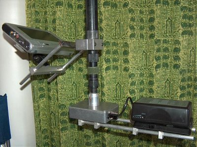

  14. arlem
    23

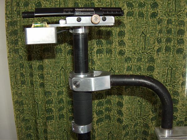

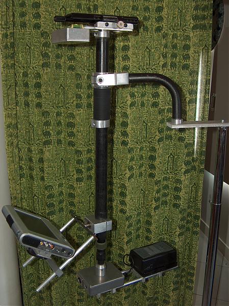

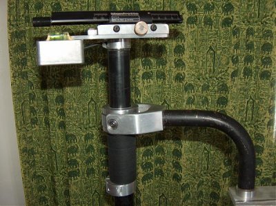

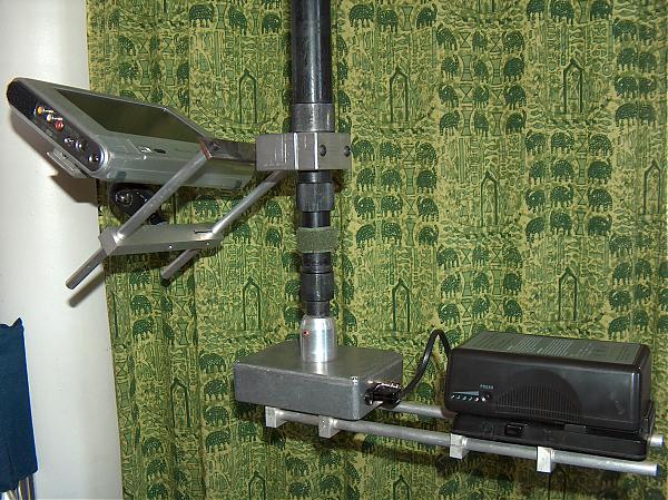

    Suite avec le sled fini:

    +1 / 1 / -0
    Bravo, beau travail,tu pourrais le baptiser arlembis01...
    à+
