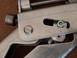

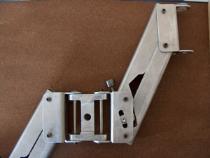

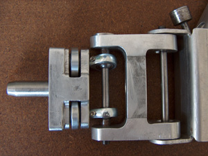

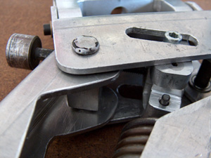

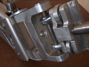

    Tout est monter sur roulement.
    Je n'ai pas le temp en ce moment de refaire une vidéo mais je n'oubli pas.
    J'ai quelques photos du nouveau bras aussi.
