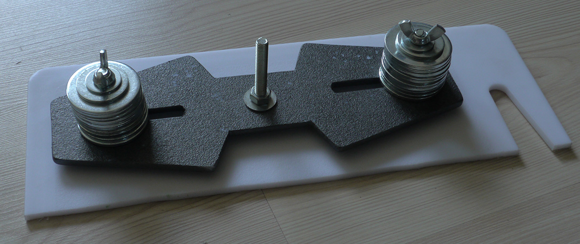

    Perso, lorsque je m'étais lancé dans cette fabrication, j'avais utilisé un bâton de randonnée pour la tige télescopique. Cela coûte 8-10 € chez la grande surface de sport. Pour le réglage rapide et précis, c’est-à-dire sans avoir à trop s'enquiquiner avec les contrepoids, une tige télescopique me semble indispensable.
    Pour la base, le support des contrepoids (ajustables), j'étais tombé sur une planche à découper en polyéthylène pour une 12ène d'euros, et j'avais taillé la pièce dedans. Cela se travaille bien, c'est léger, rigide et résistant, et le côté granuleux est pratique pour aider la peinture à tenir (mais cela ne tient pas si bien que ça quand même, comme tu peux le voir sur la photo). Ce qui donne ça :
    Pour le gimbal 3 axes, et tout et tout, voir le sujet de Snoozkilla.
