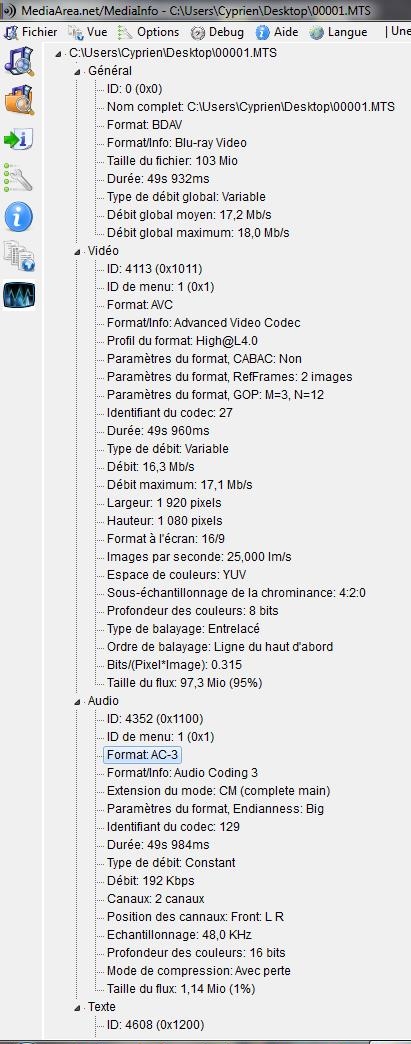

    Format des vidéos testées :
    - ici un extrait
    - en pièce jointe le MediaInfo
    LE truc frustrant c'est que ces vidéos apparaissent sans problème sur mon PC de bureau (configuration sensiblement identique, m^me version de St17, mais sous Windows 7...)

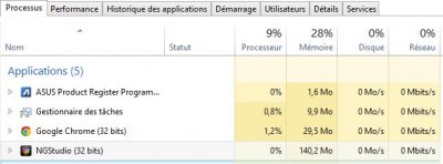

    2/ Redéfinition de la priorité du processus NGStudio.exe en priorité haute et là j'ai été assez surpris : sous l'onglet processus du gestionnaire des tâches, il est inscrit NGStudio.exe (32bits), comme le montre la capture d'écran ci-dessous...mon O.S est windows 8.1 64 bits....mon problème ne pourrait-il pas venir de là ?

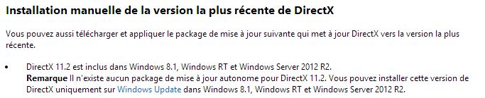

    J'avais bien envie de tenter de désinstaller puis réinstaller DirectX, voire même de tester une ancienne version de DirectX mais désormais DirectX11 est inclu avec windows 8.1 et son accessibilité semble très limité (voire l'extrait du site Microsoft ci-dessous...).
    Bref, grosse galère et mon écran de visu reste désespérément gris...

    DirectX 11 n'inclus pas obligatoirement toutes les DLL de DirectX 9.
    Ce n'est pas normal que nemocheck ait détecté l'absence de D3dx9_42.dll
    La dernière version de DirectX 9 date de juin 2010, mais je ne sais pas si elle s'installe sur W8, je l'ai fait sur W7.
