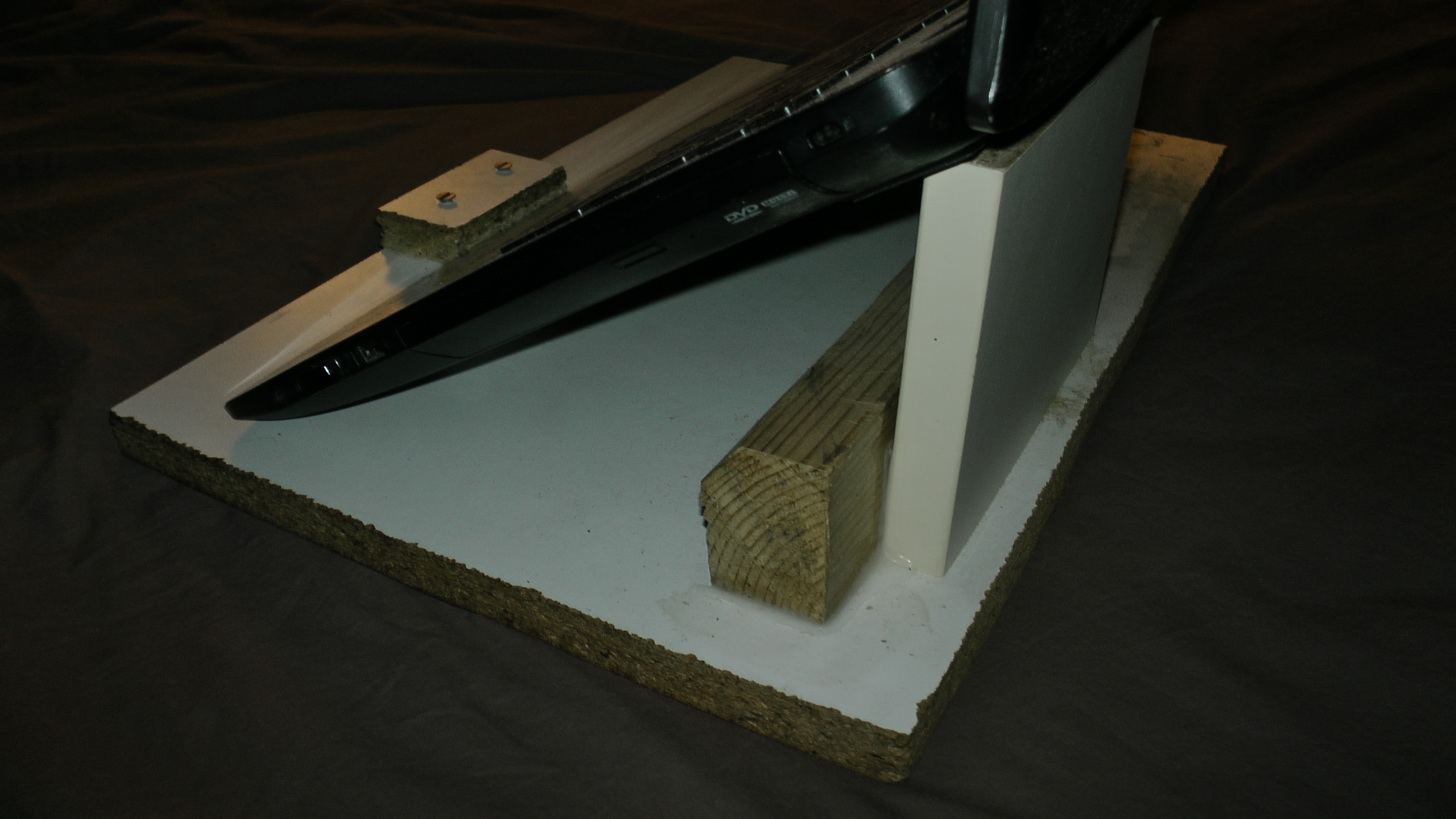

    Mes deux anciens supports ventilés, l'un en plastique, l'autre en alu, sont maintenant remisés. Dépassés.
    A leur place je me suis fabriqué en un rien de temps un plan incliné avec des chutes de meubles (surfaces lisses) et de bonnes vis à bois.
    - 1 planche d'une surface plus grande que celle du portable. Le portable n'est donc pas gêné par un objet extérieur et l'air circule bien au dessous.
    - 1 planchette verticale (3 vis) et un morceau plus gros (2 vis) pour la maintenir, sur laquelle repose l'arrière de l'ordinateur. La surface de contact est minimale. Cette planchette ne fait donc au maximum que la moitié de la longueur de la planche support, évitant surtout le contact avec la zone chaude.
    - 1 taquet (2 vis) de mon côté pour empêcher l'ordi de glisser vers moi. Ne fait face à aucune prise ou signal.
    + Pas de peinture.
    + C'est assez léger.
    + C'est ferme et très solide. L'ordinateur est très bien maintenu et peut être ôté d'un simple geste.
    + L'air ambiant circule très bien, attiré par le "vide" provoqué par le ventilateur du portable. La convection naturelle.
    + L'écran se retrouve surélevé et le clavier incliné est plus visible.
    Pas technoïde pour deux sous et l'air chaud qui sort a de la place pour s'évacuer. On peut même placer ça sur ses cuisses ou sur une chaise.
    C'est comme les produits alimentaires: inutile d'y coller une étiquette Bio pour le vendre deux fois plus cher; ici, à part les 7 vis et un peu d'électricité pour la perceuse qui fait les trous des vis, tout est gratuit. Même le fonctionnement.

  7. Guest20191220
    Agdimage, je ne doute pas de la ventilation par contre ça m'interpelle au niveau de la pérennité des éléments en rotation comme le disque dur et le lecteur de DVD que de travailler en dehors de la position horizontale.
  8. AQW333
    315
    13 753
    +855 / 3 481 / -32
    Il y avait des HDD dans les caméscopes avant... la seule précaution demandée à leurs sujets était de ne pas le secouer pendant qqs secondes lorsque que l'on stoppait une prise...rien d'autres à ma connaissance .
    Le modèle de haute technologie d' Agdimage existe aussi dans le commerce, sans que personne évoque ce pb...bon mais pas en bois...:cool:
    Comme il n'a pas déposé le brevet, je sens que je vais finir par faire un truc pareil ....J'adore les trucs maison surtout quand c'est pas cher :rolleyes: et tant pis pour mon style Louis XV...j'en ai pas...:D (pour Agdimage ça sent le IKEA II..ou peut être III...? :unsure:)
