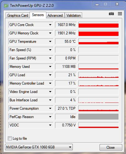

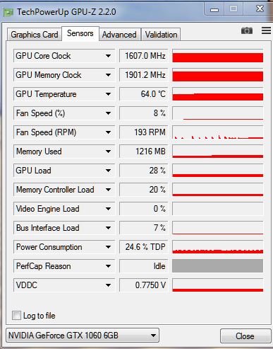

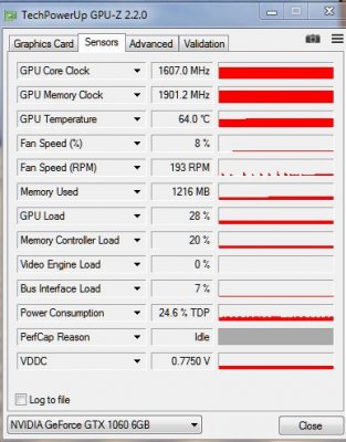

  4. ogt
    Je crains que NON, car les dernières version de Premiere (CC2017) utilisent aussi Cuda en dehors des effets, en particulier pour tout ce qui est mise à l'échelle (et je suppose que vous ne travaillez pas sur des écrans 4K)
    Moi, sans hésiation, je prendrais une GTX 1060 qui convient parfaitement à Première, sans attentre la prochaine génération !
    A mon avis, plus utile qu'un troisième SSD : pour pouvez mettre sources et caches (et même prévisualisation car il ne doit normalement y en avoir très peu), sur le second SSD (c'est ce que j'ai).
    Pour la carte , j'utilise celle-ci qui est plus performante que celle des concurrents :
    EVGA GeForce GTX 1060 SC Gaming - 6 Go - Achat Carte graphique sur Materiel.net
