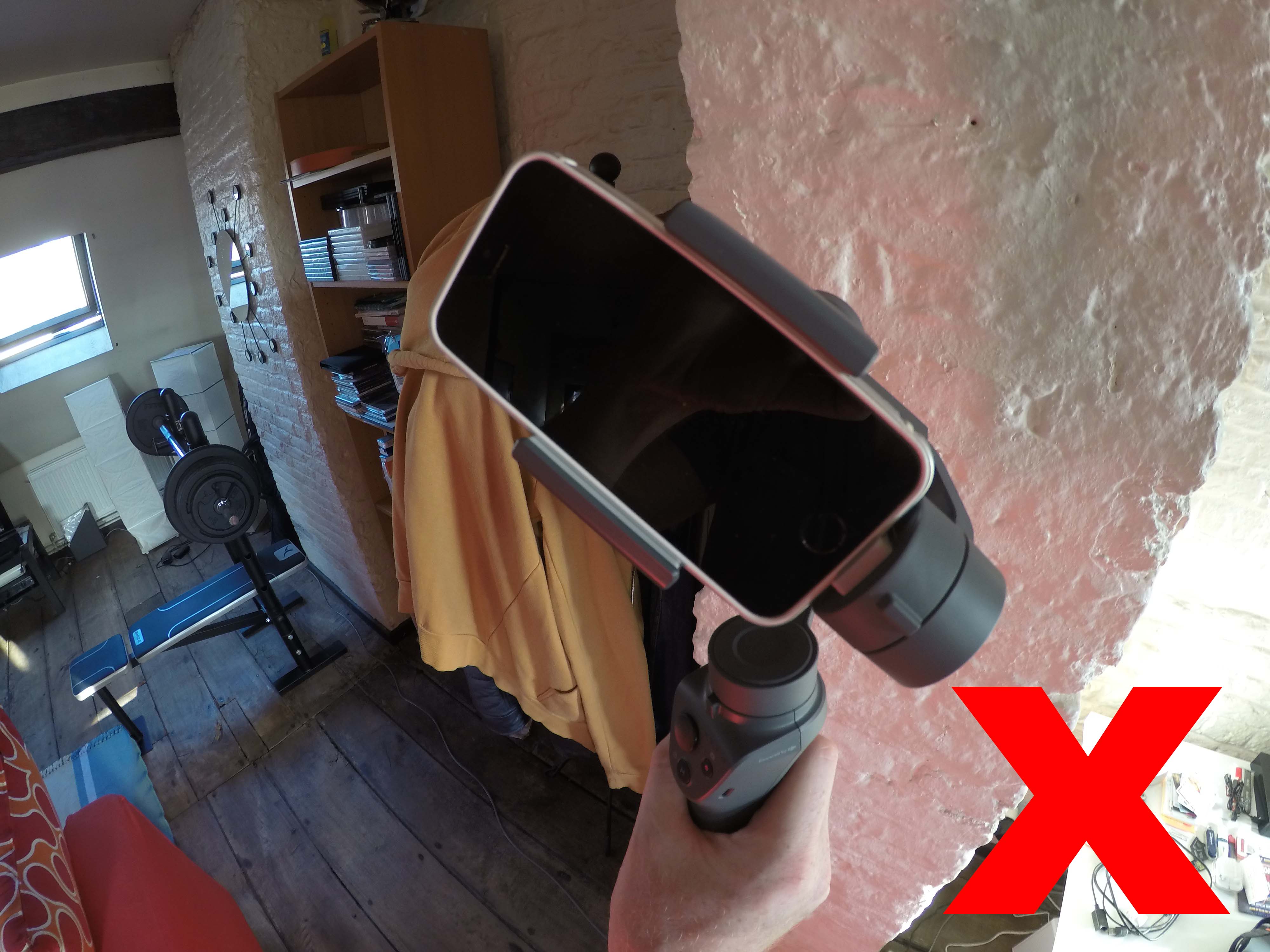

    Je n'arrive pas à stabiliser mon Iphone. Je ne trouve aucun tuto sur youtube qui explique bien comment stabiliser. L'iphone tombe tout le temps vers la droite en mode horizontal et je ne peux pas régler plus loin pour récupérer... Une solution ou je le renvoie à la fnac ?
    Merci.
    MISE A JOUR :

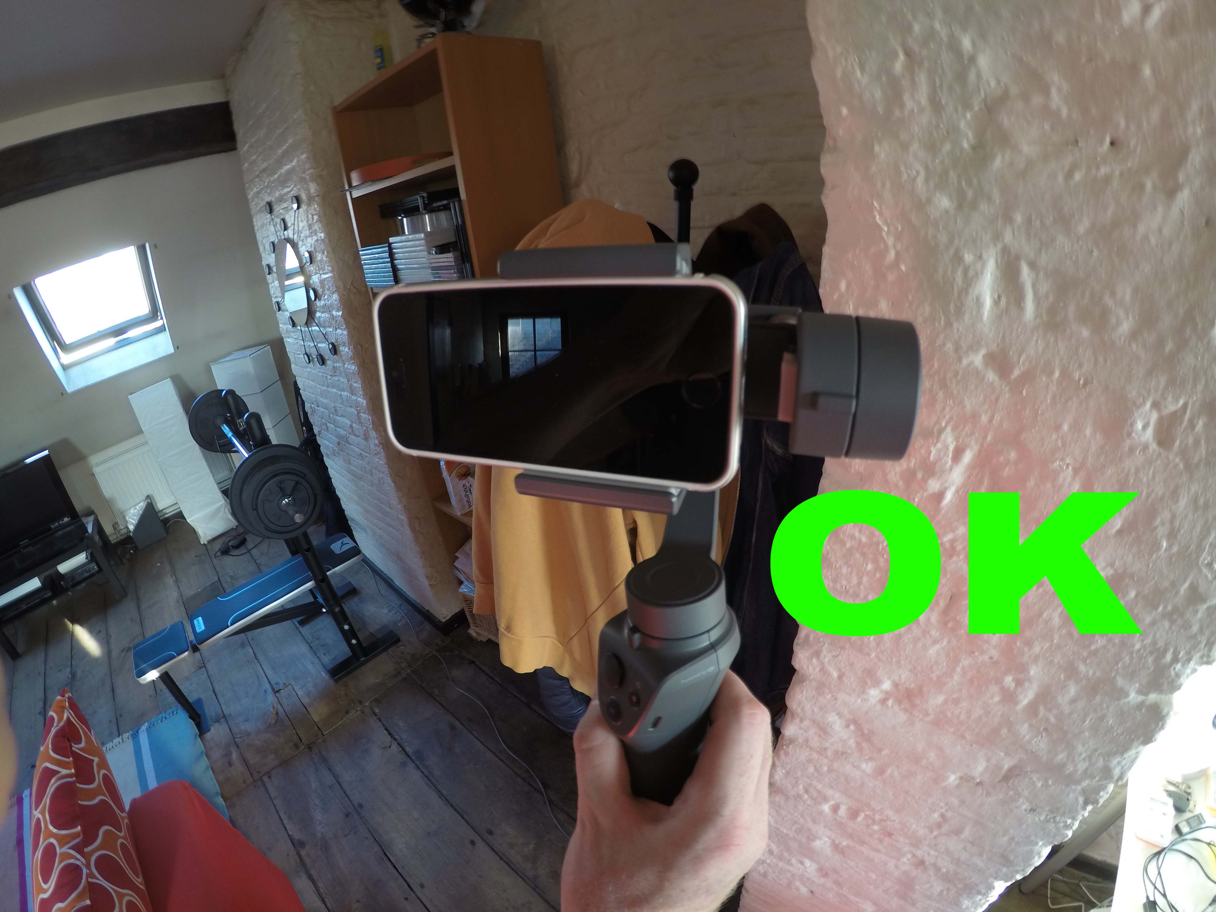

    Résolu. Il suffit de ne pas glisser le téléphone à fond vers le butoir. Car si on le fait, la visse de réglage ne permet pas de stabiliser le SE car il est trop petit (ou le DGI mal conçu).

    Baaah c'est un Smartphone comme un autre. Le truc c'est qu'il est petit et donc il ne faut pas le glisser à fond vers la droite comme le mode d'emploi le conseille. J'ai perdu 1/2 heure avec ces bêtises lol.
