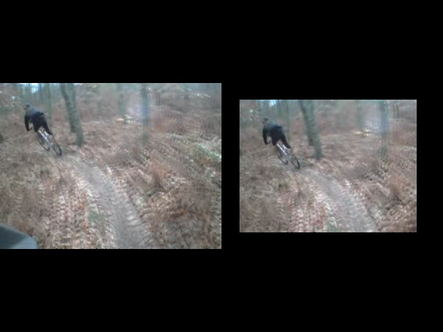

    J'ai un problème concernant l'effet de stabilisation qui, sur Sony Vegas Pro 10, n'est pas un module externe. Quand je fais un clic droit sur ma vidéo à stabiliser, et que je clique sur "stabiliser le média", je remplis tout les champs requis, et à la fin du chargement de la mise en place de la stabilisation, j'obtiens en effet la vidéo stabilisée, mais plus (+) zoomée que celle d'origine. Il me manque donc les bords de la vidéo d'origine. Cet effet est très important pour moi, quelqu'un pourrait-il m'aider svp ? Merci.

    t'es tu seulement posé la question de la logique de fonctionnement de la "stabilisation logicielle" :!!!:
    celà consiste à recadrer l'image (diminuer la taille) et la bouger dans tout les sens pour recréer un semblant de stabilité... au plus ta vidéo d'origine est instable et au plus le recadrage final sera violent... :mdr:
    → pertes de piqué
    →pixelisation
    →déformations

    Je vais essayer d'expliquer en simplifiant au maximum.
    Si une prise de vue n'est pas stable c'est que les images montent, descendent, vont vers la gauche, vers la droite, en diagonal , basculent... etc...
    Le logiciel de stabilisation va par exemple si l'image monte un peu, la descendre un peu, si elle va un peu à droite, le logiciel va la bouger un peu ver la gauche... etc.
    Quand le logiciel déplace par exemple vers le bas, il y aura une bande noire sur le haut, s'il la déplace vers la droite, il y aura une bande noire sur la gauche.. etc
    Quand le logiciel a fini de déplacer toutes les images, il "regarde" les bords, "voit" tous les noirs et pour les supprimer, il zoome dans l'image pour les enlever.
    Donc forcément, plus c'est instable, plus il devra déplacer loin les images pour rattraper, et donc la largeur des bords noirs sera grande et finalement pour les supprimer il devra zoomer fort.
    Il est donc normal qu'une image stabilisée soit zoomée, c'est inévitable.
