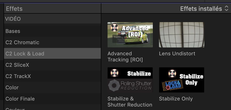

    A ma connaissance, il n'y a que Lock and Load de Coremelt qui le permette…
    'Unlike the built in stabilizer Lock and Load X natively supports Multi-cam clips and has a batch processing option to stabilize many clips at once.'

    Cela à l'air de marcher avec lock and load. malheureusement il est cher ce pluggin
