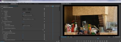

  6. ogt
    "Par contre, pas possible avec la stabilisation de deformation"
    Bien sûr que si (au moins dans Premiere, je n'ai pas vérifié dans A.E.)
    Il faut choisir l'option "Stabiliser et synthétiser les contours", et éventuellement croper ces contours (recadrage)
    Voir image.
  7. mat321$
    1 300
    462
    +1 / 2 / -0
    Effectivement j'ai regarder à la vavite...
    Cool !!
    Merci a + !!
