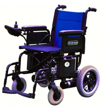

    On voit même Garrett Brown l'utiliser ici conjointement au Steadicam dont-t-il est l'inventeur. Plus simple que de courir en arrière façon Ali. Plus simple aussi de se faire pousser ou tirer pour tenir son cadre, même avec une stabilisation. Si le tournage est approprié, un fauteuil roulant pourra toujours être d'utilité, même avec la stabilisation d'aujourd'hui. Sur un sol peu accidenté, genre un vieux bitume, fauteuil plus stabilisateur Brushless, on ne devrait pas être loin du résultat d'une machinerie Dolly plus rails.
