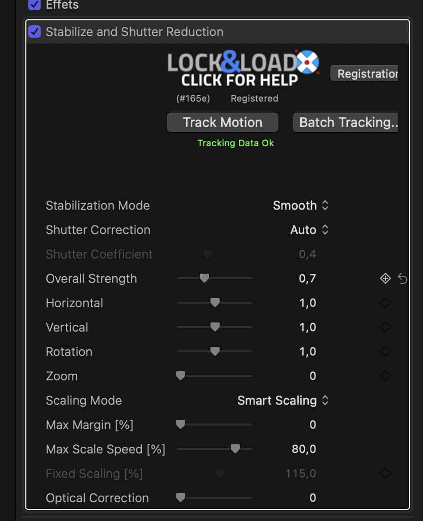

    Je possède Lock&Load. Voici son interface dans FCP X.
    Effectivement, tous les paramètres permettent la pose d'images clé.
    Mais tantôt il fait mieux que la stabilisation de FCP X, tantôt il fait moins bien.
    De ce fait, je stabilise tout avec les outils de FCP X en choisissant le plus souvent le mode 'InertiaCam'.
    Et si ce n'est pas satisfaisant sur tel ou tel plan, je fais appel à Lock&Load qui parfois sauve le coup, parfois non.
