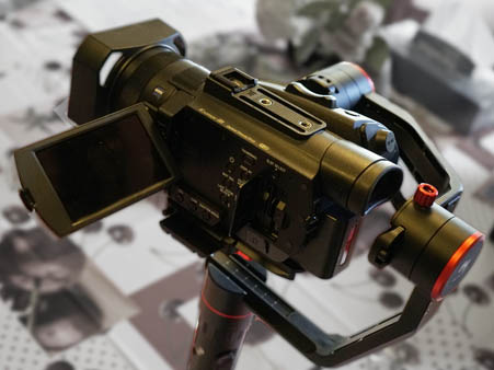

    Je reéactive cette discussion et ressort ce post pour le confirmer :
    X70 privée de poignée (& XLR), d' œilleton et de grosse batterie, mais aucun besoin de "bricolage" !
    Celà dit, l'ensemble est relativemnt lourd, le maintien par système à deux poignées se justifie …
    Par contre convient parfaiteent pour APN hybride ou Reflex, camescope plus légers, tyê AX33 ou AX53 …

  15. guy-jacques
    9 200
    156
    9 236
    +83 / 289 / -3
    AQW333, ce clip a été filmé en Rép. Dominicaine (hors hurricane) avec un AX-100 monté sur un DS1-Beholder que tu as présenté au post #10, ce n'est pas un FeiYu 2000 … Et, ce n'est vraisemblablement pas le premier essai de son auteur, il me semblerait même réalisé ce stab monté sur "barre à 2 poignées" ! ?
    Effectivement, vladtepes, l' adaptation "bricolage expert" concernait le Zhiyu Crane, mais j'avais posé la question à propos du FeiYu … sans réponse.
    Puis, mercredi 13 dernier j'ai été mis au courant d'un "on sale day" chez un négoce US :
    2000 soldé à US$ 449 (vs ~660$ / 669€ en Europe),
    et, vu qu'un Repairenaute envisageais une "semelle" Manfrotto 577 (pour adapter un AX100 sur un autre stab mais analogue), ce commerce en avait une "used" à US$22 (vs 48$ "neuf" et plus en €urope).
    J'ai commandé lesdeux pour un total de 471$ auxquels s'ajoutent "Shipping" = $51.51 et "duties & VAT" (frais douane et TVA) = 68.17$, total US$ 590.68 soit 500€ ( 1$ <=> ~0,85€ )…
    Reçu avant-hier, je l'ai assemblé, y ai monté, chacun son tour, mon hybride 6300, l' AX33** et la X70 "déshabillée" comme je l'ai déjà décrit ( effectivement, la NP100 , tentée avec la semelle 577, poids et dimension, ça pourrait passer mais, pour équilibrer, nécessiterait un "bricolage expert" et alors on dépasserait le poids admissible), ainsi que montré, la mobilité de cette caméra est complète.
    Pour chaque outil, j'ai fait un essai après équilibrage, celui-ci est relativement facile (sur la photo ci-dessus, c'est en équilibre sans mise sous tension) et rapide (pour le débutant que je suis), je n'ai encore fait ni l"initialisation" ni la mise à jour du logiciel embarqué qui sont demandés par la notice jointe (en anglais !).
