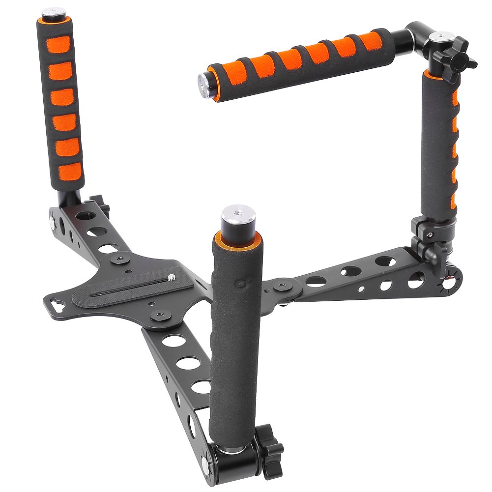

    Bonjour à tous,
    Je suis vidéaste débutant et j'ai récemment fait l'acquisition d'un G7 de chez Panasonic avec lequel j'ai réalisé un clip avec un pote (voir ci-dessous les intéressés) et même si j'ai moi-même été bluffé par la qualité de l'appareil il reste cependant un point important à améliorer pour moi c'est la stabilité des images. C'est flagrant dans le clip surtout qu'il y a beaucoup de plan en déplacement. Ça ne gâche pas la vidéo mais c'est pour moi la prochaine étape importante pour améliorer la qualité de mes prochaines vidéos.
    J'ai donc fouiller un peu sur le net et ayant un budget étudiant qui me permet de me nourrir de pâtes et de jambon j'ai vite compris que le stabilisateur ce sera pour bien plus tard xD
    Cependant j'ai trouvé un stabilisateur à un prix ahurissant comparé à ce qu'on trouve normalement :
    80€ : Neewer® 24"/60cm Poignée Stabilisateur À Main avec Plateau de Libération Rapide 1/4" et 3/8" Vis pour Appareils Photo Reflex Numériques et Vidéo Caméscopes Jusqu'à 6lbs/2,7kg: Amazon.fr: Photo & Caméscopes
    Et même une version à 62€ : Floureon Mini Stabilisateur Main Libre Pro Support épaule Max 60cm pour camera DSLR DV caméscope video Sony Canon Samsung Nikon Pentax Olympus Fuji etc: Amazon.fr: Photo & Caméscopes
    J'ai fais quelques recherches pour voir les résultats que peut procurer ce stabilisateur et même si il ne permet pas d'obtenir une stabilisation parfaite je pense qu'au vu du prix il fait quand même un très gros taff pour fluidifier les plans. Quelques extraits rapides :
    J'ai également vu qu'avec un stabilisateur comme ça il est difficile voir impossible de régler la mise au point pendant la prise de vue. Cependant avec mon G7 il est possible de régler la mise au point directement en tactile sur l'écran, pas besoin de tenir l'appareil, juste de poser son doigt.
    Je m'en remets donc à vous. N'ayant pas les moyens d'investir dans du bons matos à plus de 200€ et étant vidéaste amateur pensez-vous que ce stabilisateur me conviendrait ? Je n'ai pas envie de faire un achat compulsif et regretter par la suite si au final le produit est mauvais. Qu'en pensez-vous ?
    Merci pour vos futurs réponses :)

    Bonsoir , bizarre mais pas étonnant . je possède un Lumix FZ 1000 et je constate exactement les mêmes défauts de stabilité d'image . On est encore loin de la stabilité que propose une camera , pas forcément beaucoup plus chère , comme par ex , la Sony AX 53 . En admettant que ce stabilisateur soit au point , il te faudra , de toute façon , t'en remettre au suivi de focus de l'appareil photo car , de toute évidence , lorsque tu vas toucher l'écran pour actualiser la MaP , l'APN va bouger et décadrer. Alors , tout comme toi , je suis bluffé par la qualité d'image que proposent ces modèles autour de 700 euros mais , force est de reconnaitre qu'on est limité par la stabilisation . Aux prix que coutent ces stabilisateurs , pourquoi ne pas en essayer un , ce n'est pas un gros investissement .

    Les stabilisateurs présentés sont juste des balanciers qui agissent par inertie.
    je n'ai aucune expérience de ce genre de matériel, mais je crains que ce soit insuffisant pour faire une stabilisation correcte, et surtout que ce ne soit pas très pratique à utiliser, en particulier lors d'un voyage.
    Personnellement je préfère utiliser un stabilisateur logiciel en post traitement, par exemple le plugin Mercalli qui fonctionne avec à peu près tous les logiciels de montage.

  7. giroudf
    526
    19 585
    +834 / 3 712 / -37
    avec ces trucs, le stabilisateur c'est toi. faut bien en etre conscient.
    en plus on oublie les prise de plus de 3 minutes, sauf si on est un gros costaud.
    C'est aussi assez galere a regler.
    enfin, tu ne peux plus toucher l'appareil, parce que meme mettre le doigt su l'ecran ca va le faire partir en vrille.
    dans cette gamme de prix tu en trouves une tripotee qui sont bien plus petits.
    dans ce genre

  13. homero
    773
    28 683
    +1 145 / 6 114 / -20
    Ca facilite la prise en mains, on est plus stable sur les plans fixes et panoramiques mais sur les travellings marchés c'est moins évident surtout si le sol est dégueu.

  15. giroudf
    526
    19 585
    +834 / 3 712 / -37
    c'est juste une poignee pour faciliter la prise en main.
    ca ne stabilise rien.
    les autres sont juste un balancier avec un contrepoid.
    le principe est simple. le balancier est asymetrique (un cote court , un cote long).
    tout mouvement sur le cote long, donnera un mouvement proportionellement plus petit sur le cote court.
    en mettant un contrepoid pour avoir l'equilibre au point de levier (la ou on le tient), on obtient un system en equilibre.
    Le poid de l'ensemble permet en plus d'avoir une certaine inertie aux petites secousses.
    les ensembles a une main (plus compacts vu que le cote long est replie) sont beaucoup plus difficiles a gerer que ceux qui ont un balancier vertical qu'on conduit avec la deuxieme main.
    tu peux comprendre ce principe en tenant entre deux doigts un crayon vertical par un bout (sans trop serrer)
    tu agites ensuite la main d'avant en arriere.
    ensuite tu prends le meme crayon par le milieu et tu recommences.
    plus le crayon est lourd, plus il sera difficile de le bouger. a l'inverse, si par hasard il part dans une direction non desiree, il sera aussi plus difficile a arreter.
    c'est pour ca qu'on ecarte plus ou moins les poids en bas du balancier et qu'un stabilisateur fonctionne mieux avec une camera lourde que trop legere.
    tu peux tres bien obtenir un excellent effet de stabilisation on montant ton appareil sur un monopod et en attrapant le monopod par son centre de gravite.
