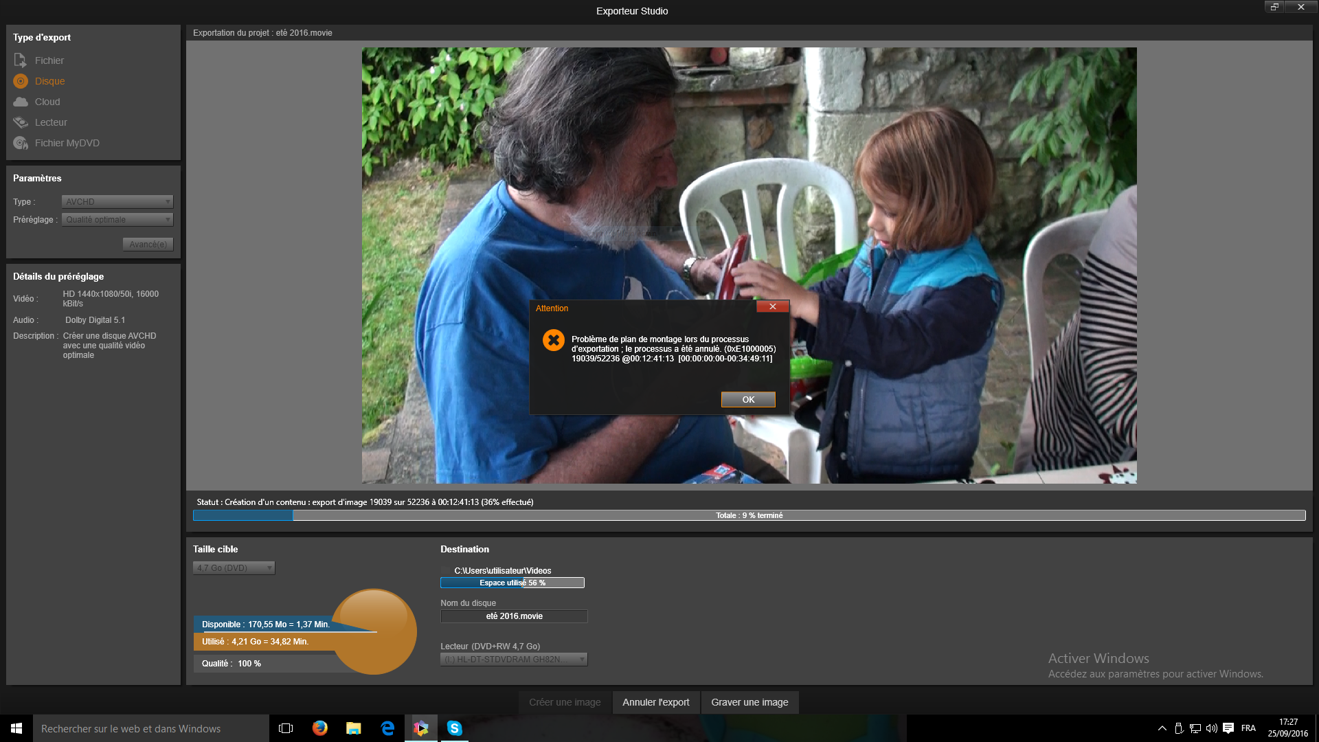

    Merci, mais cela n'a rien changé.
    De plus, ma 1° exportation sur disc (AVCHD) plante également.
    Serais-je le seul à avoir autant de soucis avec ST20 ?

    le message d'erreur indique clairement que le rendu en export de ton projet a été interrompu. Que l'origine de ton problème se situe sur la timeline vers 34mn49s .

    J'ai changé le clip, et miracle . . .
    ça plante pile au même endroit (plutôt à12mn41sec15 d'ailleurs, et à 34sec49 11 du clip))

    désolé , erreur de conversion , c'est en effet 34s49
    bizarre qu'il te soit indiqué 2 points sur la TL

    Bonsoir,
    A mon avis, il doit avoir des petites espaces entre ces clips! Il faut faire un zoom au maximum à cet endroit!
    Entretemps, cela n'a rien à voir avec ton problème d'origine dans ce message...

    je n'avais pas fait attention, mais tu as voulu créer un disque de données en avchd ?
    n'aurait-il pas été préférable de créer un export fichier , que tu aurais graver ensuite sur un DVD.
