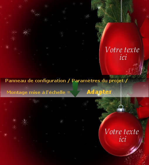

    ST19 - problème affichage des Thèmes Red Giant sur St19 & 20
    problème soulevé par mamounette sur le forum off Pinnacle .
    en cette période de fêtes, vous avez sans doute l'envie d'égayer vos films avec des animations de circonstances. Pour l'occasion des jolies boules de Noël ! Les Thèmes Red Giant vous offrent un bel assortiment d'objets de décoration sous le nom Red Giant Hollidays .
    C'est alors que vous constatez que ces belles boules sont allongées en ovale, ou même allongées et tronquées de leurs 2 pôles. Une solution ! Allez dans le menu/Configurer/Panneau de Configuration ; descendez à Paramètres du projet ; et face à Montage mise à l'échelle : optez pour Adapter. Vos décorations auront de belles formes , et vos animations de Noël du plus bel effet pour vos films.

    Bonne initiative ggfx d'avoir ajouté cela dans les FAQ également. Encore un problème Studio de résolu. :bravo:
    Mais qu'est ce qu'on perd comme temps à chaque fois qu'on se lance dans un effet particulier.
