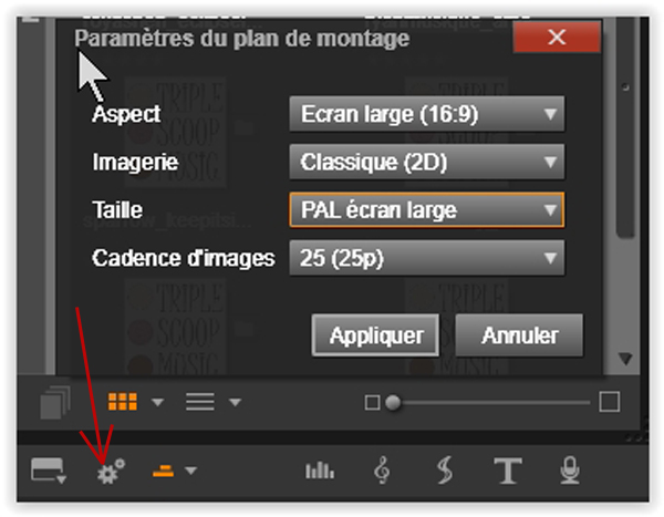

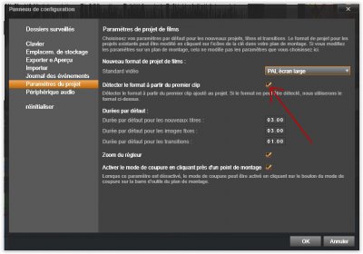

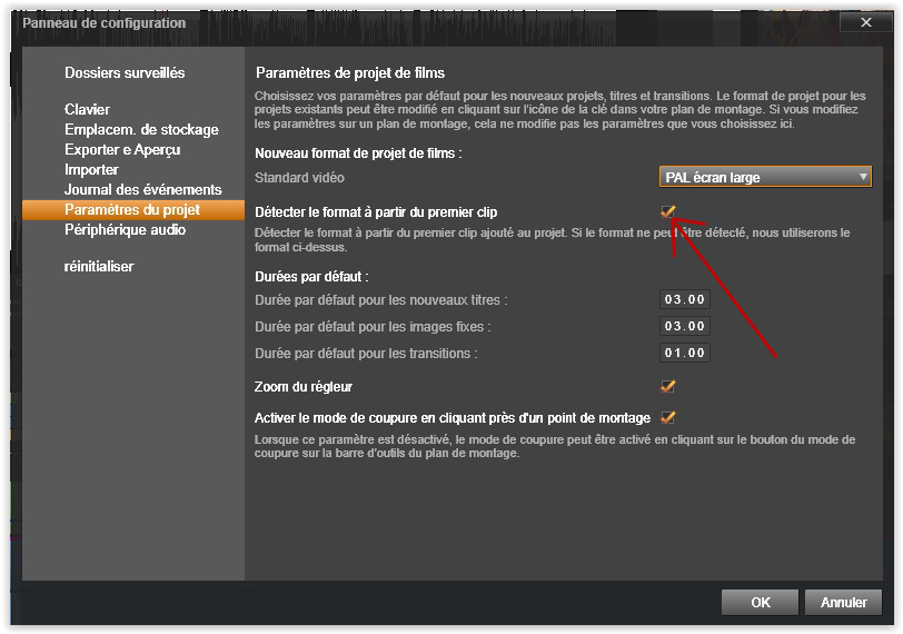

    Bonsoir,
    Est-ce que les paramètres du projet sont réglait comme sur l'image jointe? Ensuite tu peux le vérifier, une fois l'image sur le plan de montage en faisant un clic sur les paramètres comme l'image jointe. Evidement, tu peux ajuster le format de plan de montage manuellement.

    Dans les paramètres généraux, la case était décochée mais ça date de tout à l'heure puisque je cherchais à comprendre.
    Par contre, dans les paramètres du plan de montage, ce n'était pas bon. J'ai apporté les corrections et ce n'était pas encore suffisant (mais sur la bonne voie).
    Avec éditeur de média -> Ajustement, j'arrive à retrouver mes petits.

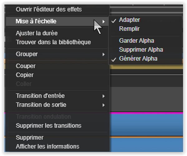

    Pas besoin de l'éditeur Média, clic droit sur le clip qui est sur le plan de montage et faire comme sur l'image joint en choisissant "Adapter" ou "Remplir".
