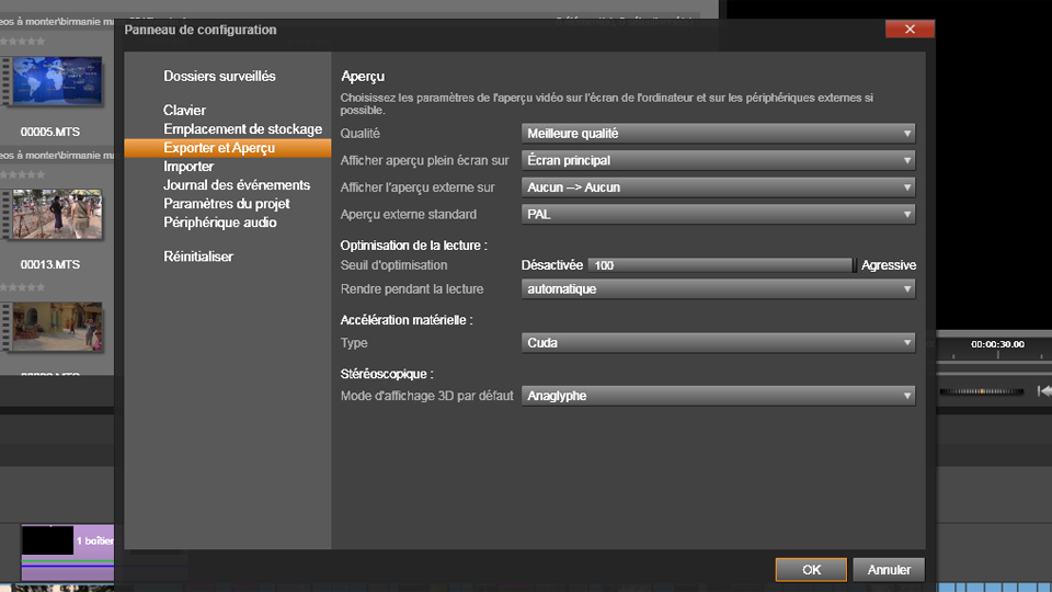

    je te confirme que tu dois avoir un problème de performance sur ton PC. Il faudrait que tu puisses faire un test de performance. D'habitude , une application de ce type se trouve dans le dossier "outils" de Pinnacle. Mais là, je ne le trouve pas sur W8.1.

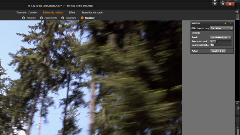

    St18 met à ta disposition un autre Stabilizer dans Effets/Addons/Newblue Stabilizer. Essaie avec les paramètres par défaut. Quand tu ouvres l"Editeur tu verras affiché sur l'image de contrôle qu'il est nécessaire de faire un rendu pour Analyser. Tu cliques sur "Ouvrir" plugin. Puis "Analyser" dans la fenêtre Stabilisateur. Puis OK quand l'analyse a été réaliser. Il ne te reste plus qu'à revenir à ton plan de montage.
  4. TwentyArt
    1,000
    74
    Je n'ai pas cet effet qui doit être seulement dans ST18 Ultimate

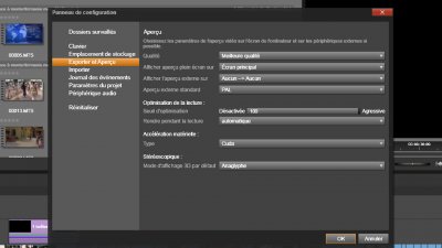

    Le seul outil (Tools) dans le répertoire Pinnacle Studio 18 (avec W7) est NemoCheck qui me renvoi le message :
    L'Outil de performance système du Panneau de configuration me renvoie la page :http://www.repaire.net/forums/attachment.php?attachmentid=31662&stc=1&d=1437309025
    Qui croire ? :unsure:

    Dans Stabilizer, tu cliques bien sur "Rendre & Lire", et tu laisses bien le calcul se réaliser jusqu'au bout avant de retourner sur la TL ?

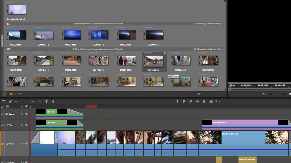

    Quand je fait OK j'ai la barre d'optimisation qui passe presqu'immédiatement du marron au rouge sur la TL

    Si NemoCheck renvoi le message :
    "Your system ist fast and will perform well with 1080p HD vidéo"
    C'est que la bonne version de DirectX est installée pour Studio, sinon il y a un message d'erreur indiquant des Dlls manquantes.
