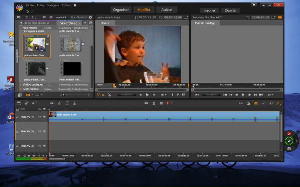

    Puis avec un PC win 8.1,j ai voulu améliorer mon film ,alors j'ai acheté st17 plus. Mais avec l'age,mes facultés intellectuelles ont certainement pris un sérieux coup de vieux, :cry2: car impossible d'avoir une image sur l'écran plan de montage,tout en ayant image et son sur l écran source. mes originaux sont soit en mpg ,soit en avi avec nero recode :perplexe:

    OK, pardonné ce qui me concerne par contre je te demande une capture écran de ta fenêtre une fois Studio 17 est ouverte.
    Car c'est la meilleure façon de détecter les erreurs...

    j ai effectué la maj patch 17.4 mais toujours pas d'image en "plan de montage"
    J'avoue ne pas avoir beaucoup manipé avec st17 que j'ai immédiatement laissé tomber à cause de mon bug..... j ai verifié que D3DX9_42.dll est bien dans SySWOW64. je me demande si je ne dois pas le reinstaller maintenant..

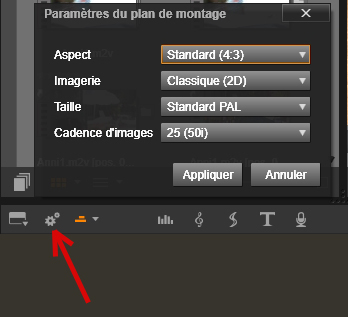

    D'abord, ton capture écran est un peu médiocre mais en mettant un paire de lunettes de plus, j'ai réussi de voir quelque chose. Un règle important c'est que dans Studio 16 ou 17, la piste A/V (2) est la piste principale et ne pas la piste A/V (1) comme toi tu as fait. Malgré cela, ce n'est pas la cause de ne pas voir le clip sur le plan de montage!
    Par contre, je vois que ton film est en 4:3. Est-ce que le plan de montage est bien paramétrait sur cela comme l'image au-dessous.
