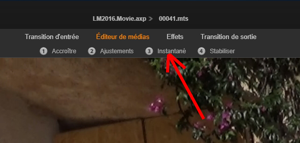

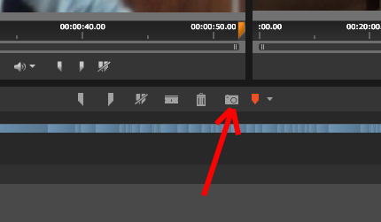

    Déjà, il y a deux façons de capturer l'image sur le plan de montage!!! La plus net avec la résolution la plus élevé est via "l'Éditeur des médias" que tu dois utiliser dans ton cas!!! Ou via l'appareil photo qui est bien pour un travail rapide...voir images jointes. Ensuite, cela dépend aussi de ta carte graphique...Si c'est NVIDIA, essaie de désactiver "Anticrénelage - FXAA".

    Je parlais d'onglet Effets, et c'est quoi un peu plus haut que la flèche sur l'image de droite ?

    Bonsoir comptesupprime20181127 I rember you with Avid Liquid...
    Pour répondre à la place de BP31E, l'onglet "Effets" n'a rien à voir avec un filtre anti-scintillement...
