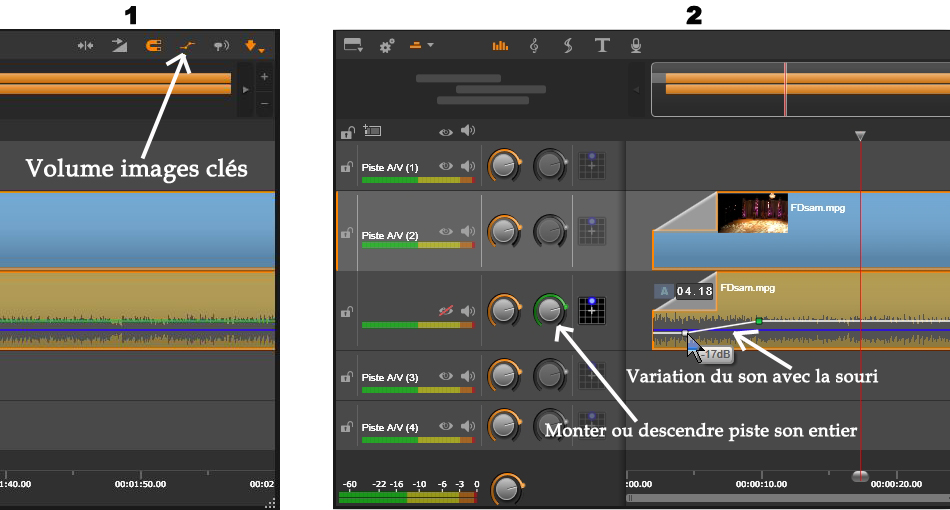

  9. GCVMP
    +64 / 193 / -8
    4,650
    46
    3,949
    Comme tu vois, à gauche du plan de montage, tu utilises la flèche verte sur la table de mixage pour monter ou baisser le son entier et sur la piste son même avec la souri pour varier le son!

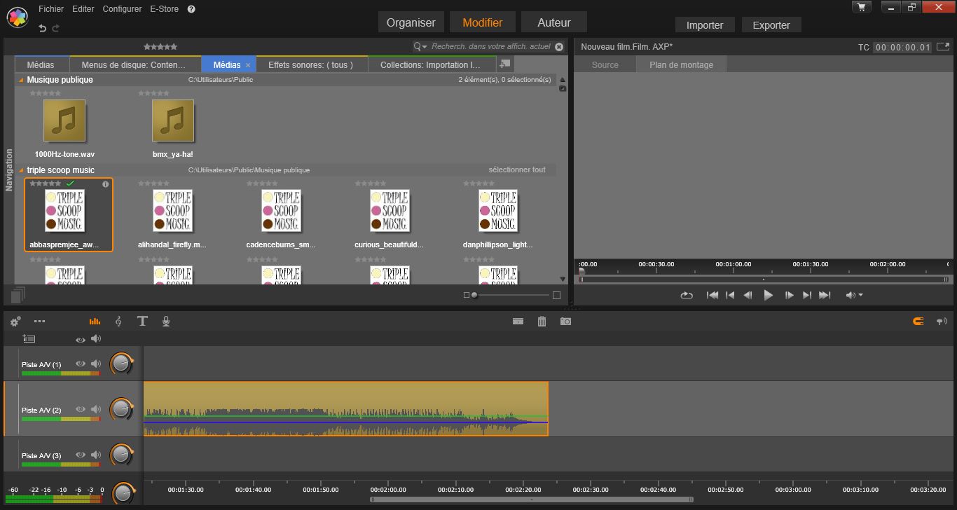

  10. peupeuf
    31
    merci
    le problème c'est que j'ai pas le sigle de la photo de gauche qui ressemble a un escalier
    je vais essayer de faire une capture d'ecran

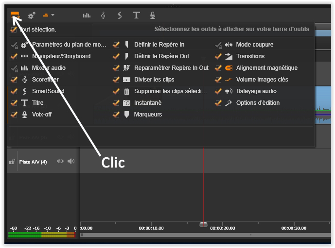

  11. GCVMP
    +64 / 193 / -8
    4,650
    46
    3,949
    Vérifie bien que tout est coché!

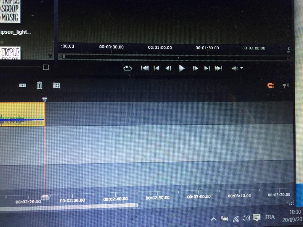

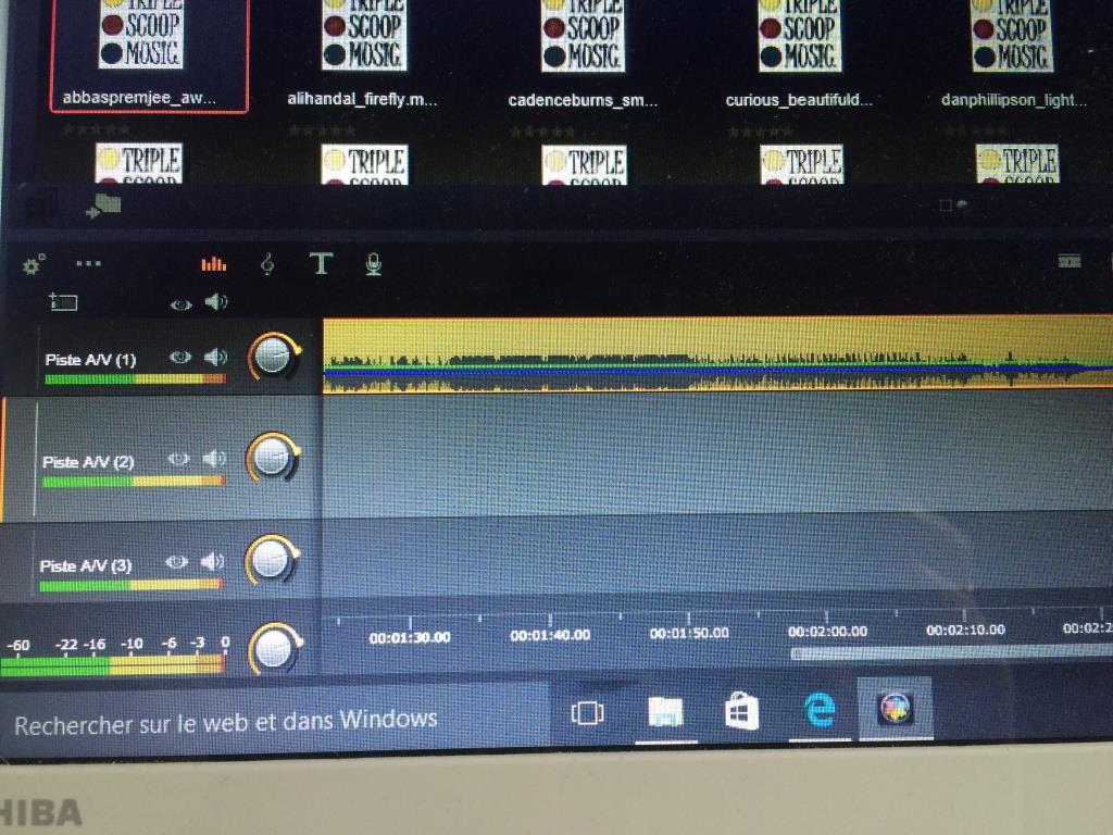

  15. peupeuf
    31
    ah ok je croyais que la capture ne marchait pas encore car j'avais fait une recherche sur le net car je savais plus le faire et j'ai été dirigé sur une page de Windows qui dit que c'est pour bientôt ...bon bref ...
    voici alors ma capture
    je n'ai pas l'icone sur la gauche ou on peut regler les paramètres ni l'icone sur la droit ou il y a le signe qui ressemble a un escalier
    je n'arrive donc pas a faire les petits carrés pour faire la variation du son avec la souris
