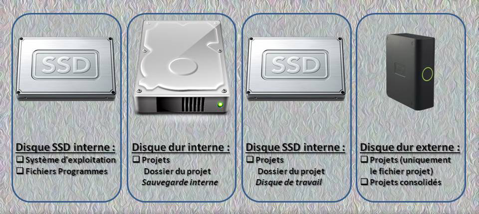

    Le RAID 0 cela permet d'accroitre le débit, mais inconvénient majeur, la destruction d'un disque perd la globalité des informations.
    Le RAID 1 c'est le mirroring, les informations sont identiques sur les deux disques, débit moindre, les risques liés à un problème contrôleur ne sont pas à négliger.
    Il existe une solution RAID 0+1.
    Pour le disque dit de travail, qui supporte les rushes il faut un SSD ce qui permet d'éviter un blocage de débit. Ce disque doit avoir son double en DD interne pour une sauvegarde.
    Le Cloud à se méfier, d'une part pour la sécurité des documents stockés, d'autre part pour la fiabilité du prestataire. Ce qui conduit à avoir l'ensemble des documents sur deux autres supports dans 2 lieux différents. A moins d'avoir un prestataire fiable (cout non négligeable), ce qui nécessite, quand même, d'avoir son archivage personnel.
    Pour le fichier projet, il faut le sauvegarder sur un autre support.
    Mon organisation :

    Personnellement (et plus modestement), j'ai un SSD au protocole UASP en USB 3 où est localisée ma bibliothèque de travail FCP X, comportant également mes rushes natifs.
    Dès les nouveaux rushes importés, je clone cette bibliothèque sur un DDE avec Carbon Copy Cloner.
    Après chaque cession de travail, j'effectue le clonage de cette bibliothèque en Smart Update, sans les fichiers de rendu (qui peuvent à tout moment être recréés), ce qui revient à sauvegarder le fichier de projet, et ne prend que quelques secondes.
    J'ai une sauvegarde en continu de mon DDI sur BackBlaze, mais je n'ai pas osé y mettre mes vidéos, juste mes documents, mes photos (17 années de photo numérique) et mon importante bibliothèque musicale.
    Avec un contrat en illimité pour 50$/an.
