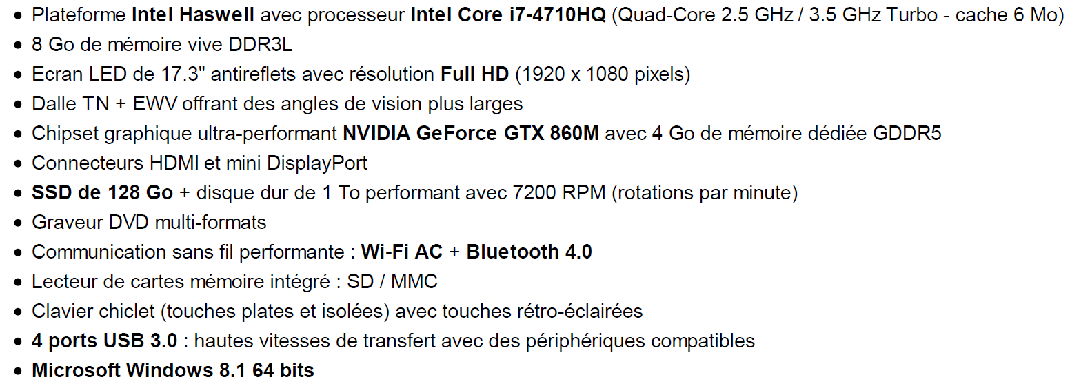

    Le SSD de mon portable ne fait que 128 Go, ce qui limite beaucoup le stockage des rushes (j'ai abandonné le stockage sur DD classique, trop lent). Je pensais ajouter un SSD externe en USB 3.0, j'aurais donc deux questions à vous poser :
    - est-ce que ce sera plus souple et plus rapide qu'avec le DD interne (1 To) ?
    - quel modèle de SSD externe pourriez-vous me conseiller ?

    Ma config :
